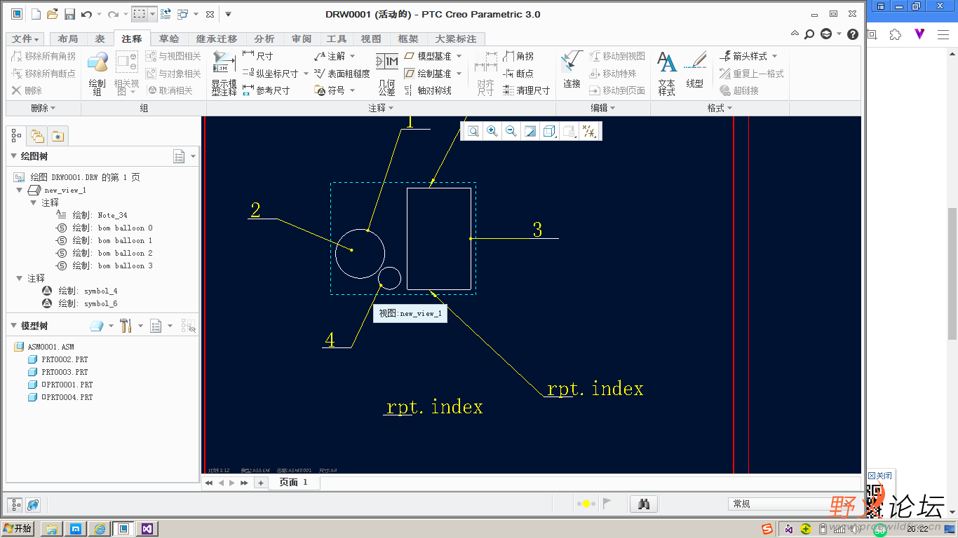

用这个函数修改球标,怎么一直提示不能修改呢?求指点,谢谢

是这样的,原始的球标符号无法访问,但是替换为自定义的就可以了

你好,我用自定义符号已经换过,但还是提示不能修改。不是球标就可以修改,不知道什么情况?
工程图中,rpt.index 自行创建的注释可以更改位置,但是用球标就不能用函数更改位置
