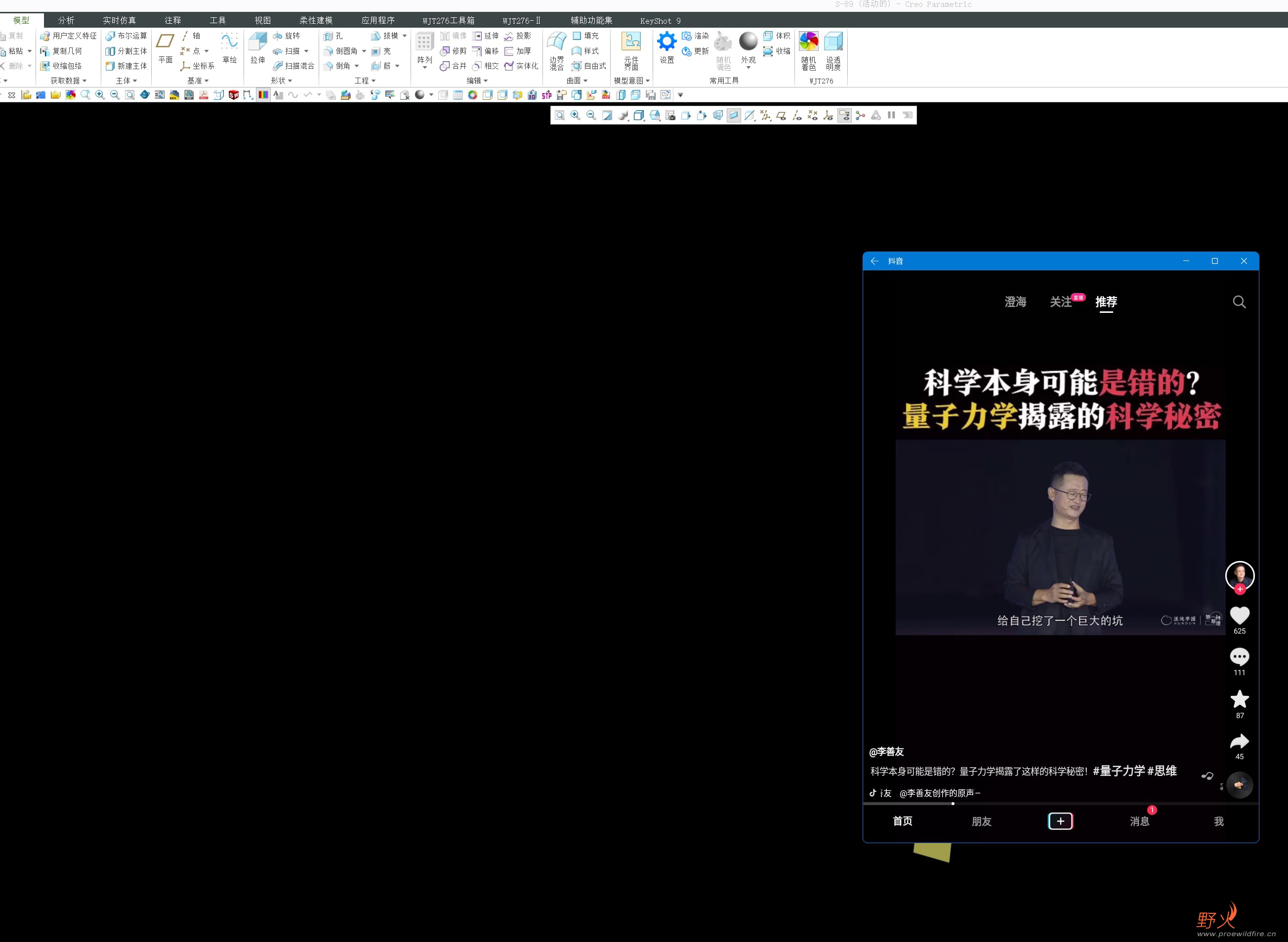

CREO8.0.2与8.0.3与win11安卓子系统冲突
CREO8.0.1可以同时运行
测试分享

不是跟安卓的子系统有冲突,是跟hyper虚拟机不兼容,开启windows自带的hyper虚拟机,Creo8.0.2就没法运行。Creo8.0.3还没有测试。如果想用安卓子系统,也必须开启windows自带的hyper虚拟机,如果要用Creo,就只能关闭windows自带的hyper虚拟机。

是的,但是8.0.1.0可以同时运行

看来要转回8.0.1了

我电脑自带的虚拟机可以运行8.0.2
