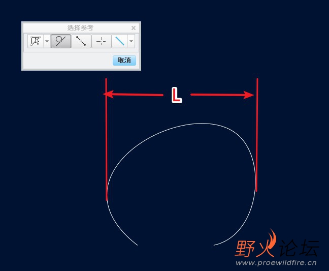

[求助] Creo工程图里, 同一段弧线(非标准圆弧)如何捕捉两次切线标出距离? 如图所示
发表于 2021-12-31 13:53 | 显示全部楼层 |阅读模式
各位大神! Creo工程图里, 同一段弧线(非标准圆弧)如何捕捉两次切线标出距离? 如图所示. 感谢!!

发表于 2021-12-31 14:57 | 显示全部楼层
左边点一下,按住ctrl,右边点一下,我就标出来了
 楼主| 发表于 2021-12-31 15:09 | 显示全部楼层
因为是同一段, 点完左边, 按住ctrl点右边时会原来选的也取消掉了啊?
89
118
发表于 2021-12-31 15:20 | 显示全部楼层
不会啊,我试过了
 楼主| 发表于 2021-12-31 15:47 | 显示全部楼层
djyhs 发表于 2021-12-31 15:20
不会啊,我试过了
我的会取消耶, 点左边时就默认把整段弧给选了, 再ctrl点右边时就相当于把整段选中的弧取消选取, 也就是说捕捉时软件没有分左右, 对它来说点左和点右都是点选这整段弧, creo版本是creo3.0 M110. 还是我操作手法有问题? 有特别注意的地方吗?
89
118
发表于 2021-12-31 16:00 | 显示全部楼层
好学将军 发表于 2021-12-31 15:47
我的会取消耶, 点左边时就默认把整段弧给选了, 再ctrl点右边时就相当于把整段选中的弧取消选取, 也就是说 ...
是吗,那我也不清楚,我用的CREO4.0,可能是版本问题吧
