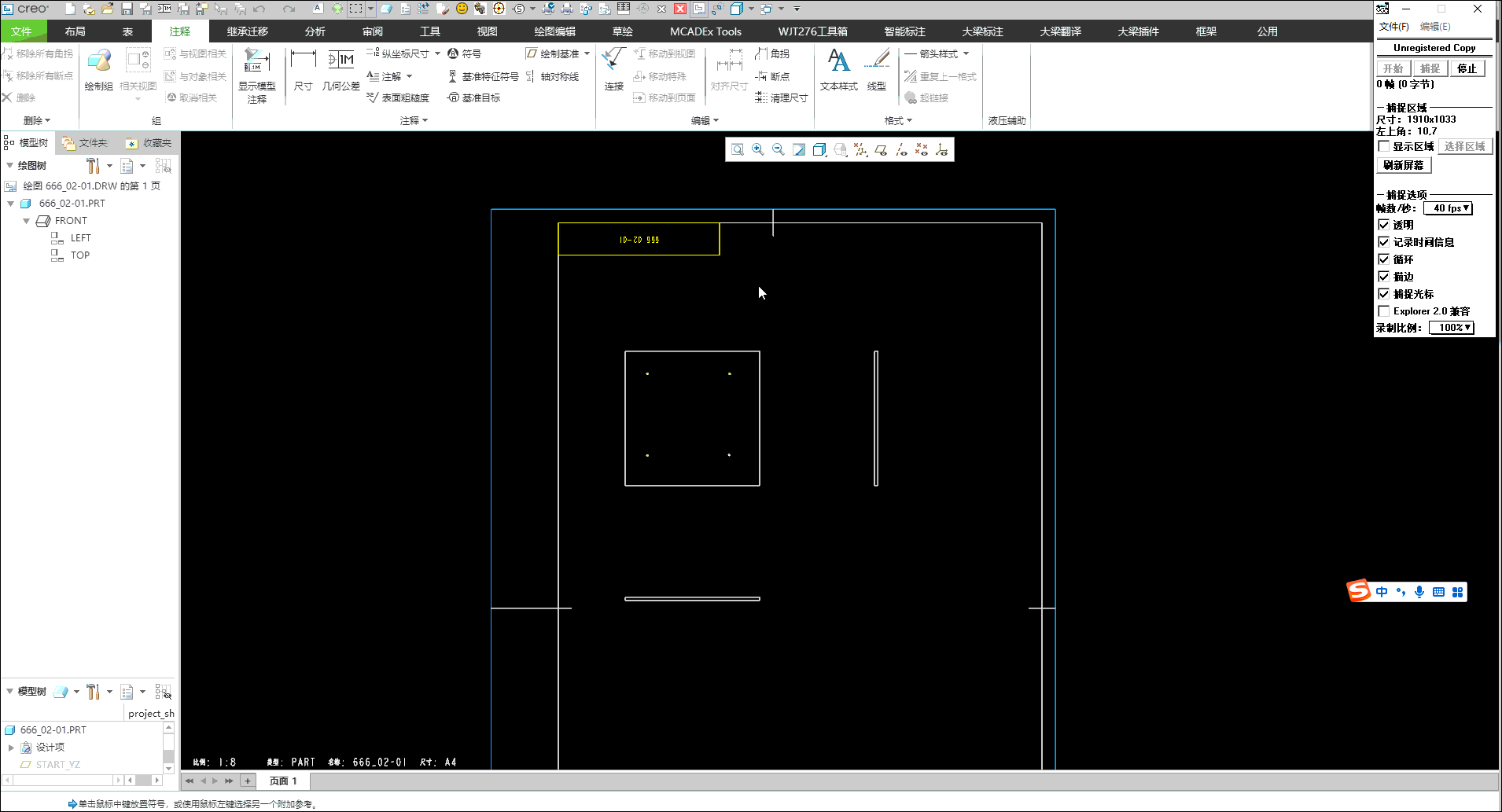

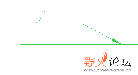

最近试了下CEREO8.0,发现工程图中符号插入做了非常大的改动。难道必须插入箭头了吗?还是在哪里有设置更改?麻烦各位大神帮忙告诉下

工程图是越改越难用了,参考以下方法
https://www.ixigua.com/699147062 ... 79c9dfd43be52699154

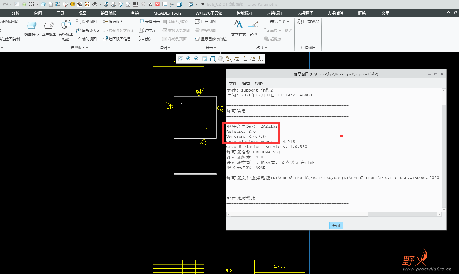

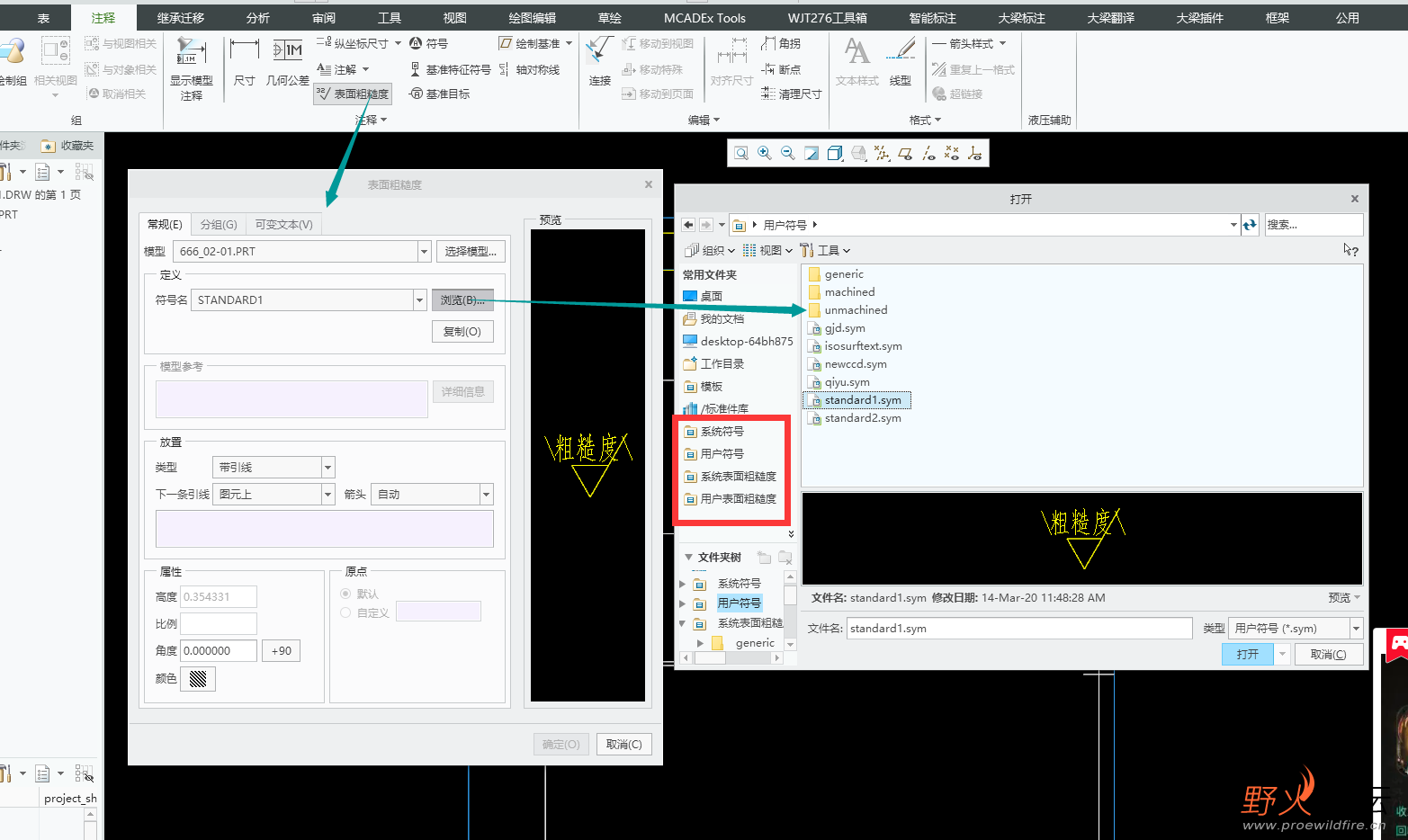

creo粗糙度不要使用符号插入,应该直接使用creo工程图的粗糙度,这个粗糙度是可以定义的:

不管新老版本的问题,creo系统粗糙度都是这样用的,你那是符号插入。
你还没有理解粗糙度和普通符号使用的区别:
1、系统粗糙度,在不同视图上,只能标注一次;
2、组件里只能在组件添加的特征上标注系统粗糙度;

明白了,我说怎么和7.0介面不同了,活到老学到老
组件中标注 要选先择模型 就能标注了;
