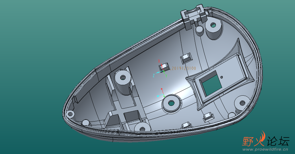

求大神给我修复一下破面,菜鸟的我不会!不胜感激!

面的质量也太差了,重新画一个

谢谢大神的热心帮助,我解压后怎么打不开。我用的是PROE-5.0

stp看下能打开吧

谢谢大神,万分感谢,破面修好了。图也打开了。

给你一个方法,但不一定成功,不过楼主这个实体stp刚好适用。
用UG打开,这时一般都会成功,不会有烂面。用stp转出比如命名*UG.stp,再换一个版本的UG再导入这个刚转出*UG.stp,最后导出这个*UG.stp,命名为*2UG.stp,你再用creo打开这个2UG.stp,这时你会发现没有烂面。
原因:未知,个人觉得,creo对stp不太友好,stp经ug不同版本转换过后,也许是重生了吧。。。。

随便弄了一下,是可以实体化的,我想请教一下,这个是有安装防水胶圈的吗?如果有的话,这种异形安装面怎么避免防水失效的,还有那个接口怎么实现防水设计的?
