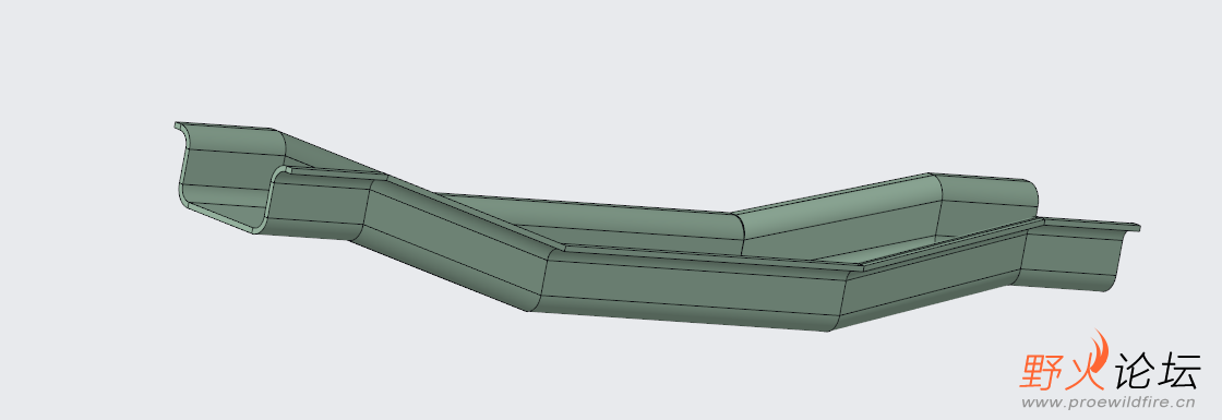

发表于 2025-7-30 14:51 | 显示全部楼层
creo11.0画了一下,比较潦草,不知道对不对。
