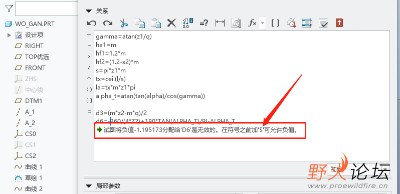

    大神们,想把该结果转化成负值,直接加个'-'报这样的错误  有懂得吗?请赐教

在d6前面加上个"$"就可以了

在d6前面加上个"$"就可以了

报错提示上面已经告诉你解决方法了呀

嗯嗯  辛苦了  多谢多谢

嗯嗯  没试出来啊
