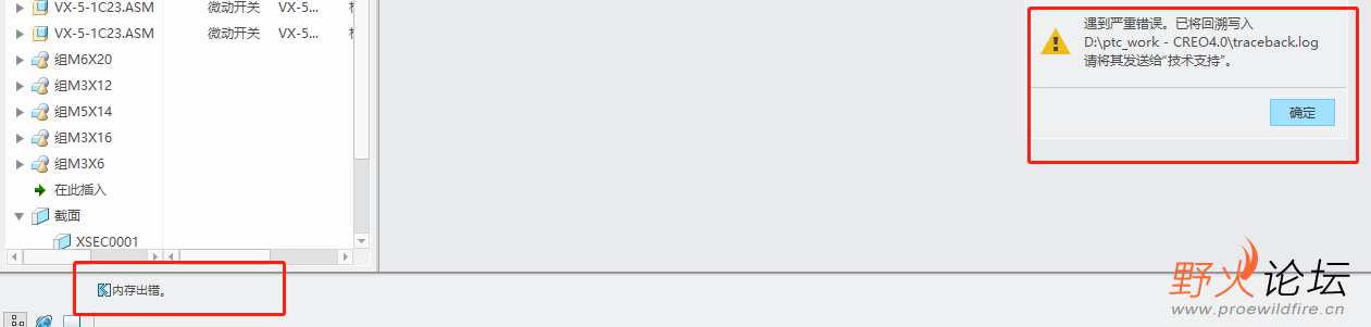

Creo Parametric 4.0 M010 遇到严重错误。已将回溯写入……内存出错……
之前一直好好的,这两天在修改零件或者图纸的时候,点保存。就一直弹出差,然后崩溃。。关键是在这之前用了几个月也没有出现这个啊,就最近几天。 请问这个问题该怎么解决?
重新启动,删进程,清理垃圾都没有用,重启好几次 了
感觉像是图纸的问题??不是电脑的问题。因为我什么都不打开,只打开图纸,点保存,还是会崩溃。

发表于 2021-12-30 16:42 | 显示全部楼层
极有可能是图纸的问题,你可以找别的图纸做同样的修改,如果没问题,那就是现在修改的这套图纸有问题了

发表于 2021-12-30 16:45 | 显示全部楼层
config增加下面会好点
graphics win32_gdi

发表于 2021-12-30 17:22 | 显示全部楼层
更新小版本啊,4.0都十几个小版本了。后面的更稳定。
creo 6.0.6.0

 楼主| 发表于 2021-12-31 10:34 | 显示全部楼层
吓我一跳,试了又试,感觉是图纸出错了,还在想该咋办呢,因为没备份,要是图纸出错,麻烦可就大了。。现在重新装了一次软件,好像又行了

发表于 2021-12-31 10:37 | 显示全部楼层
q345682326 发表于 2021-12-31 08:58
有一些能保存,有一些不能,但是之前都是能打开保存的
可以看一下是那几个图纸出错,或者卡在那份图纸上了,可以把这份图纸最近保存的一次删掉(如果你其他版本有保存的话)
