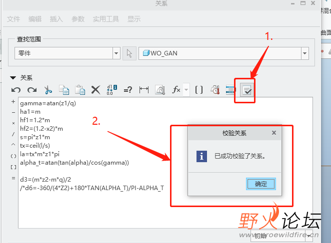

在材料文件里添加了自定义参数,关系式怎么用条件语句判定材料里有没有添加的特定参数?

发表于 2021-12-30 17:09 | 显示全部楼层
1640855309(1).jpg    在关系里,把该参数输进去,运行一下  报错无法识别 就是没有包括进去呗

 楼主| 发表于 2021-12-30 18:40 | 显示全部楼层
用if语句怎么实现?因为大多数材料没有自定义参数,希望在测试到有自定义参数的条件下才引用该参数。

157
235
发表于 2021-12-31 09:32 | 显示全部楼层
用函数“exists”就可以了
if exists(“ww”) 就可以判断存不存在“ww”这个参数,如果存在就为真,不存在就是假
不过你这个想法有点难以实现,如果在材料里加自定义参数,插入到关系里要加上材料标识
要在参数后面加上识别号“exists("测试:MTRL_11")”才能识别出来,而每个材料的标识号都是不一样的,所以实现不了

 楼主| 发表于 2021-12-31 11:11 | 显示全部楼层
qq448425368 发表于 2021-12-31 09:32
用函数“exists”就可以了
if exists(“ww”) 就可以判断存不存在“ww”这个参数,如果存在就为真,不存在 ...
非常感谢。请教一下,当前材料的标识号能不能判断,如果能自动识别当前材料标识号,应该也能实现。

 楼主| 发表于 2021-12-31 11:20 | 显示全部楼层
秋仔 发表于 2021-12-31 09:14
if MP_DENSITY ==1.2
ww="硅胶"
endif
我在某几个材料里添加了用户定义参数,希望在使用这些材料时关系式能引用用户定义参数,关系式写在模板里,但是不使用这些材料时,就会警告参数不存在。所以想用条件语句判定当前材料有用户定义参数才引用参数。

发表于 2021-12-31 12:03 | 显示全部楼层
如果把材料添加到模板里面倒是还有操作的空间,材料添加到模板里后标识号会变为固定的,如果是新建好零件再从材料库添加零件测会按添加的顺序从“参数名:MTRL_2”开始增量1来变动,当然如果模板曾经添加过材料的话就不会是从“参数名:MTRL_2”开始了

 楼主| 发表于 2021-12-31 12:59 | 显示全部楼层
qq448425368 发表于 2021-12-31 12:03
如果把材料添加到模板里面倒是还有操作的空间,材料添加到模板里后标识号会变为固定的,如果是新建好零件 ...
是不是可以写为
if exists("WW:MTRL_1")
W=MATERIAL_PARAM("WW")
W是模板里添加的参数
177
338
 楼主| 发表于 2021-12-31 13:13 | 显示全部楼层
经验证:
if exists("WW:MTRL")
W是模板里添加的参数
是正确的,感谢。
