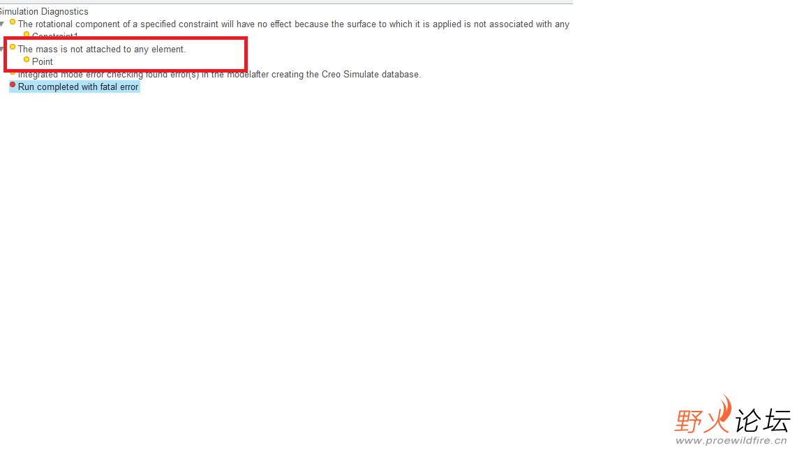

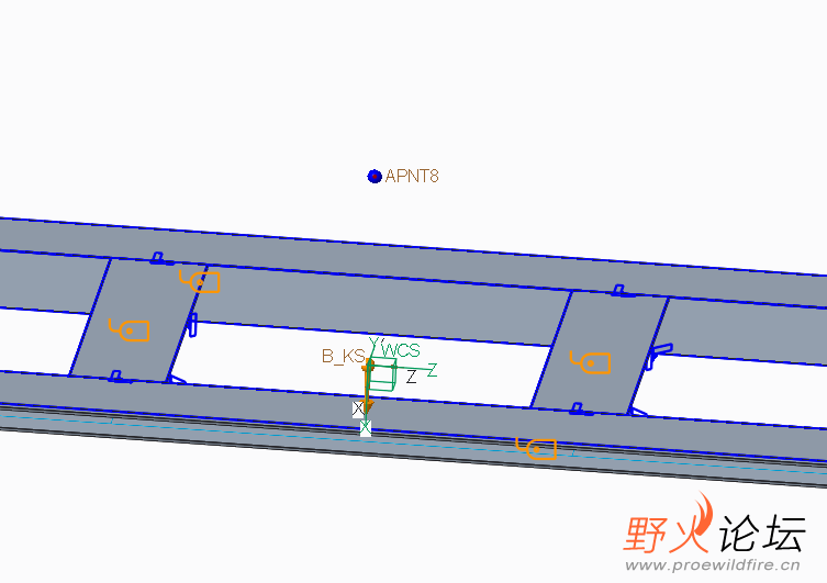

为了简化模型 我添加了一个质量点 但是静力分析报错 如图所示
说是质量点跟结构没有连接,请问这个怎么解决呢、或者怎么添加质量点和结构的接触呢?
报错描述
报错描述
质量点
质量点

还是自己回复吧
质量点设置成刚性连接就可以了
