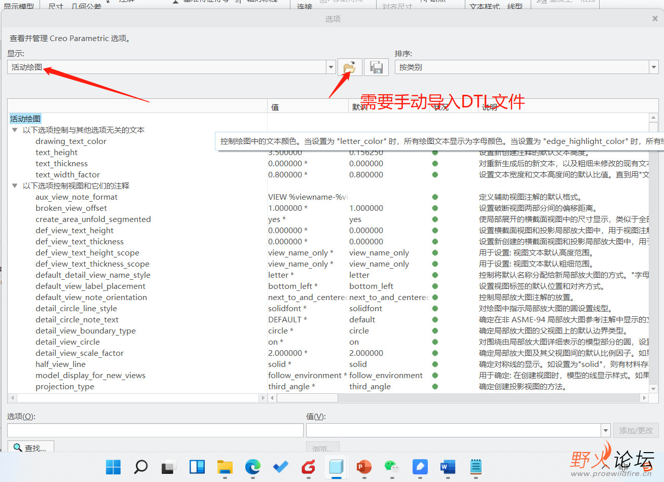

问题背景;
1;设置好的DTL文件已保存在启动目录
2;Pro文件配置启动位置
问题  每次创建一个新的工程图, 文件属性并非先前设置好的,需求手动重新加载,
也尝试过以  活动绘图  命名的dtl文件  不可行,
将DTL文件放置在  Creo7.0\Creo7.0\Creo 7.0.0.0\Common Files\templates     不可行
放置在  Creo7.0\Work\peizhi\temeplate   不可行
请教各位大佬 哪出问题了 怎么解决   谢谢

发表于 2021-12-29 16:25 | 显示全部楼层
在config配置文件里把配置绘图文件的地址写上去(活动绘图的文件名最好改成非中文的)

 楼主| 发表于 2021-12-30 08:46 | 显示全部楼层
这个配置过了   我的绘图文件名是  Drawing。dtl

103
发表于 2021-12-30 10:20 | 显示全部楼层
drawing_setup_file G:\配置文件\活动绘图.dtl
把配置文件改为你保存活动绘图的目录
103
发表于 2021-12-30 10:25 | 显示全部楼层
把配置文件改为你保存活动绘图的目录
改好不行的话要重启一下电脑
