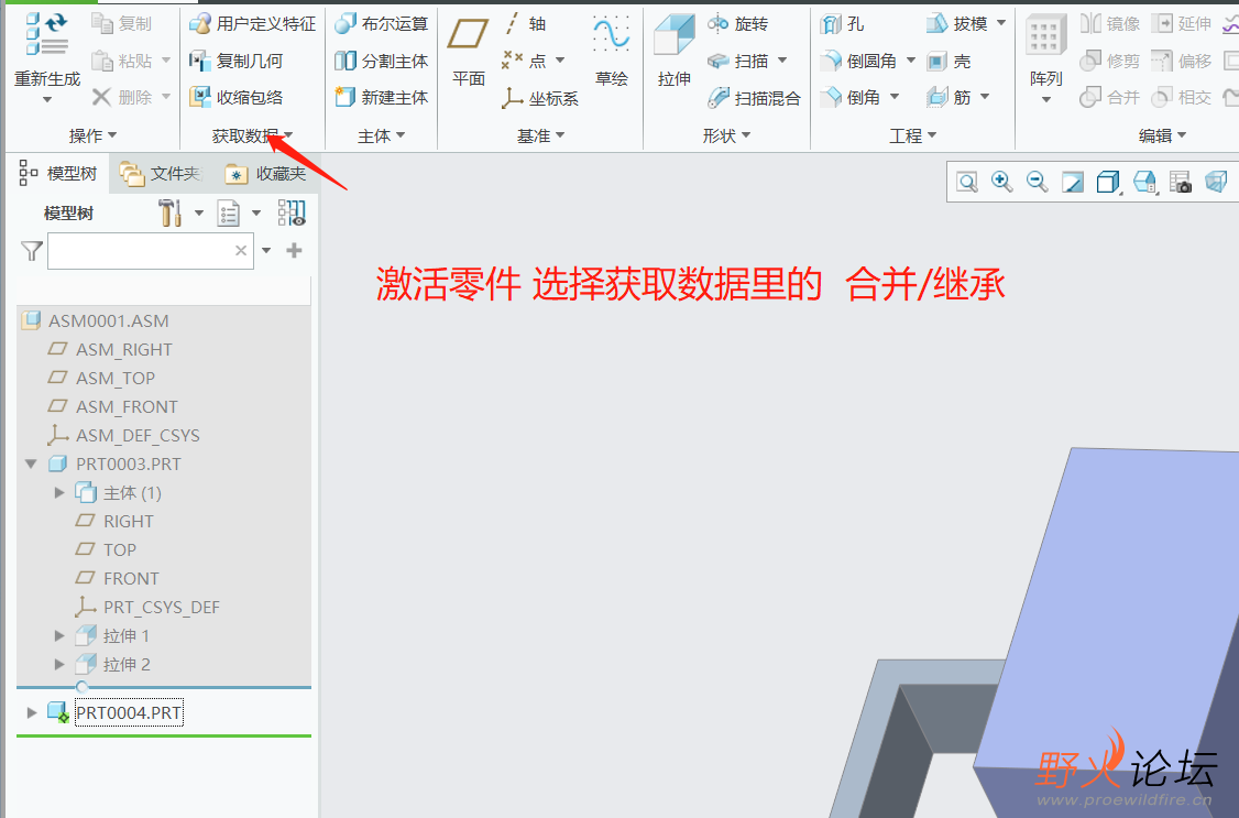

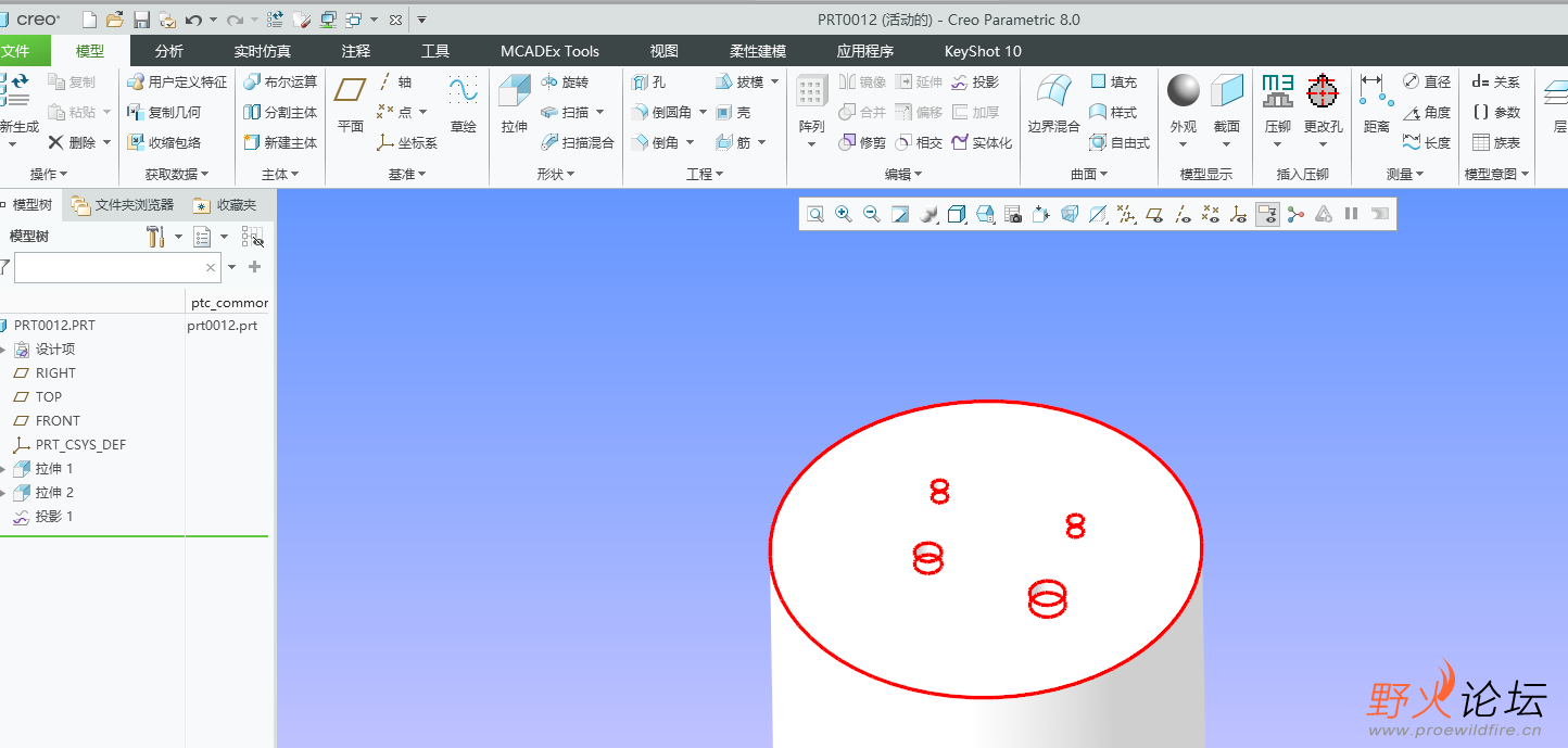

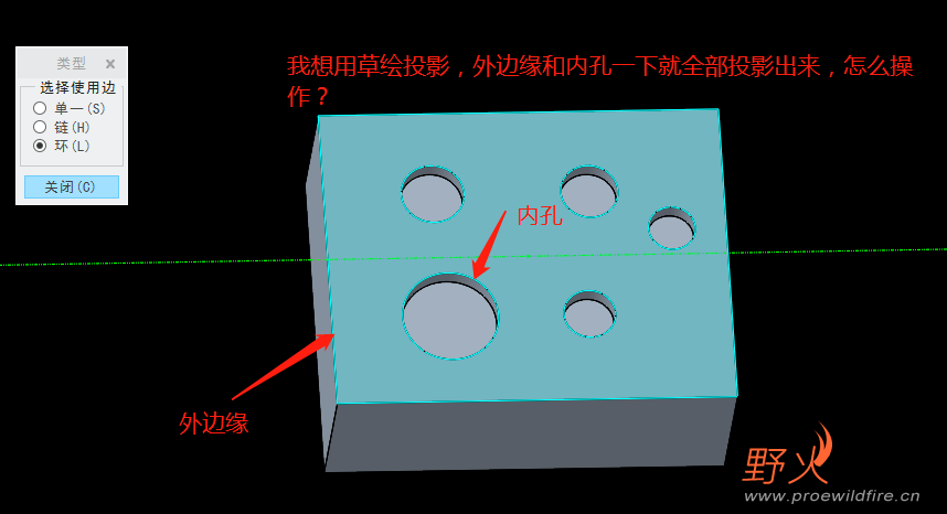

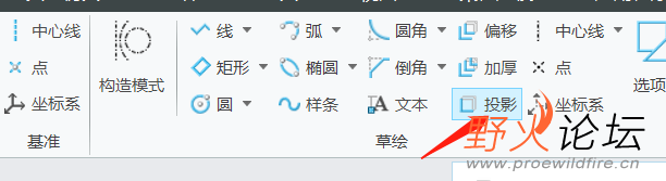

cero草绘时候需要利用前面已有的特征,用投影命令选环只能下一个下一个去调,特别浪费时间.1.我想一次性可以选取外框和内孔特征,怎么简便操作?2.在点下一个---下一个--接受,若是鼠标中键调整模型大小,高亮显示会消失,怎么一直显示?
先框选边,然后再投影试试看。好像回答跑偏了。
我一般都是关闭亮显,然后点点点。好像没有好的方法了。

 楼主| 发表于 2021-12-30 19:02 | 显示全部楼层
Brai.zhang 发表于 2021-12-29 16:12
一般投影命令用到的很少。所以 问一下 你草绘完之后准备做什么    。
不是这个,是投影另外一个零件轮廓当下一个零件的草绘

发表于 2021-12-30 19:13 | 显示全部楼层
zjxcwxc 发表于 2021-12-30 19:03
不是这个,是投影另外一个零件轮廓当草绘
那我理解错了~

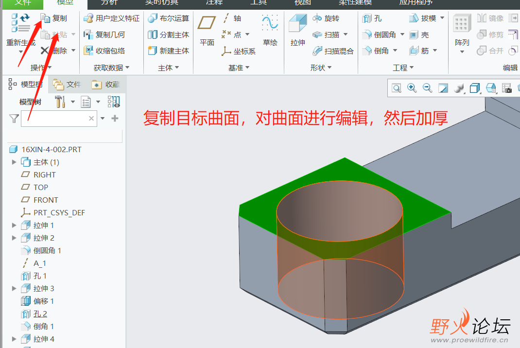

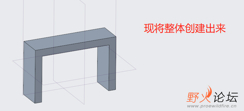

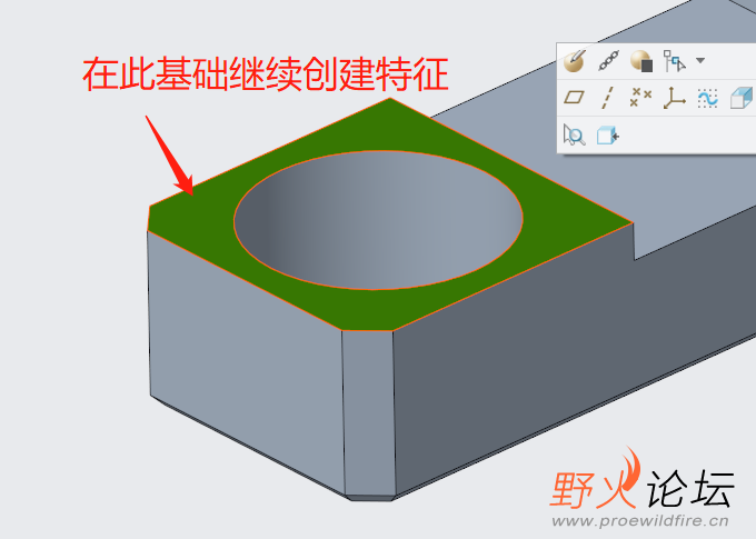

发表于 2021-12-31 09:49 | 显示全部楼层
我理解,不就是真个命令吗
我理解,不就是真个命令吗
我理解,不就是真个命令吗

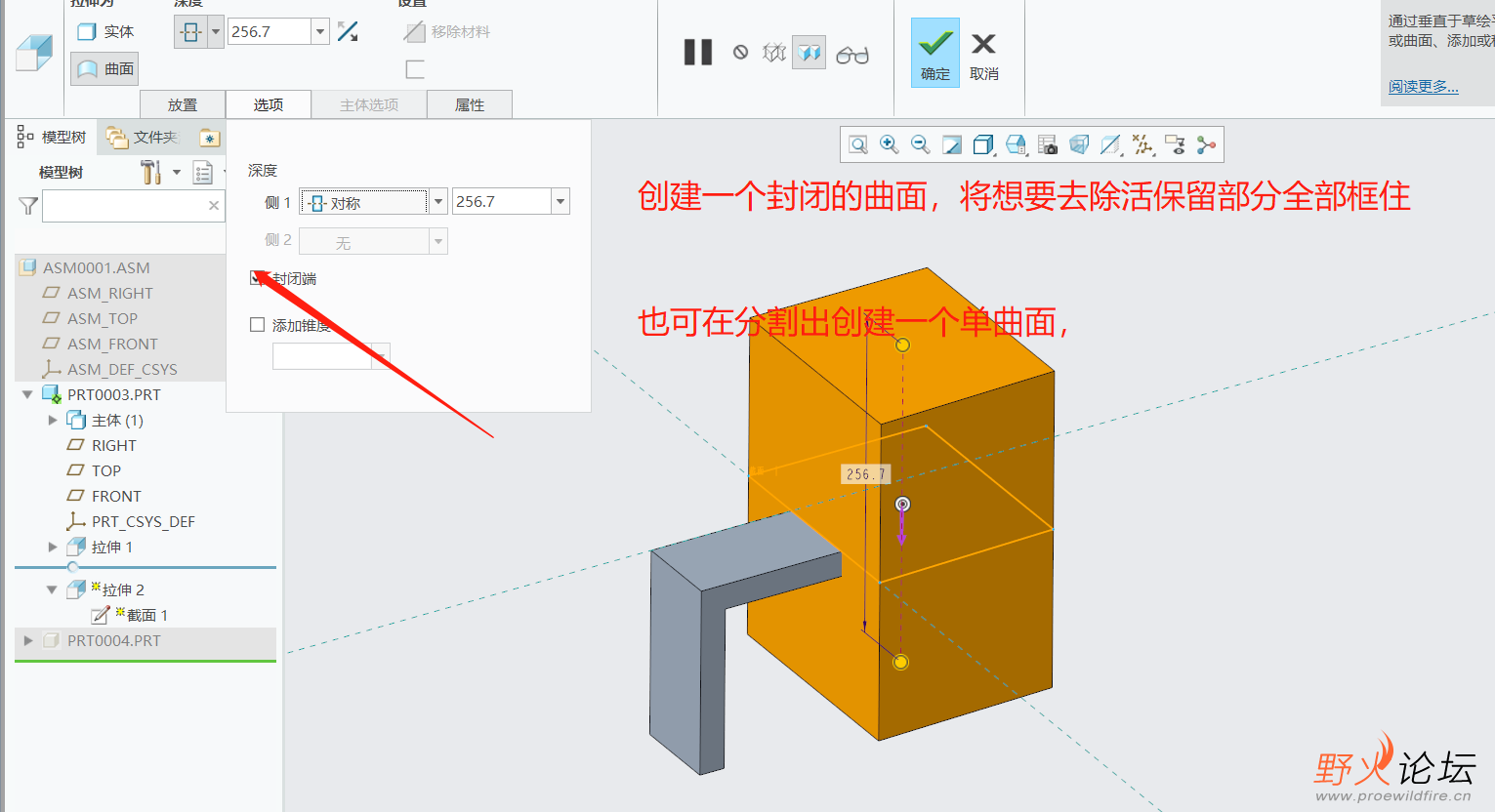

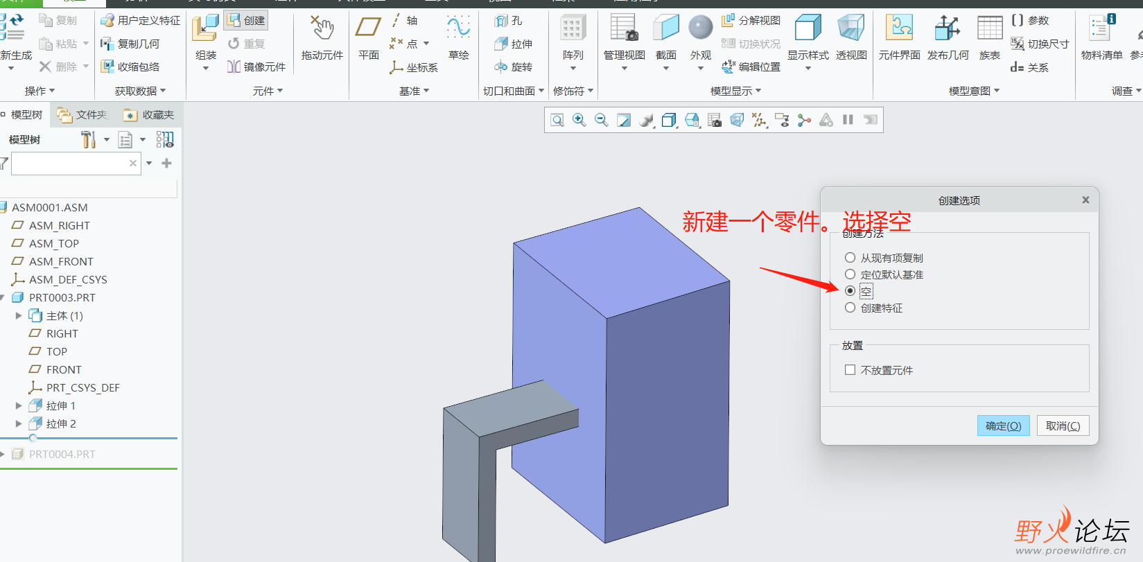

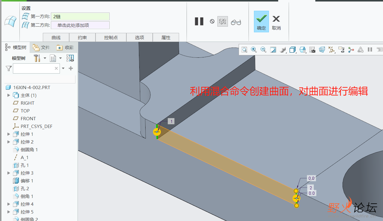

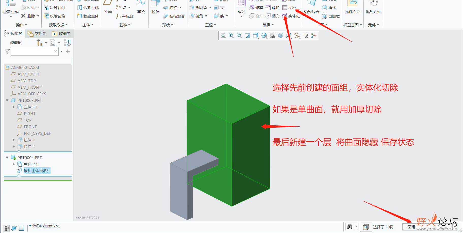

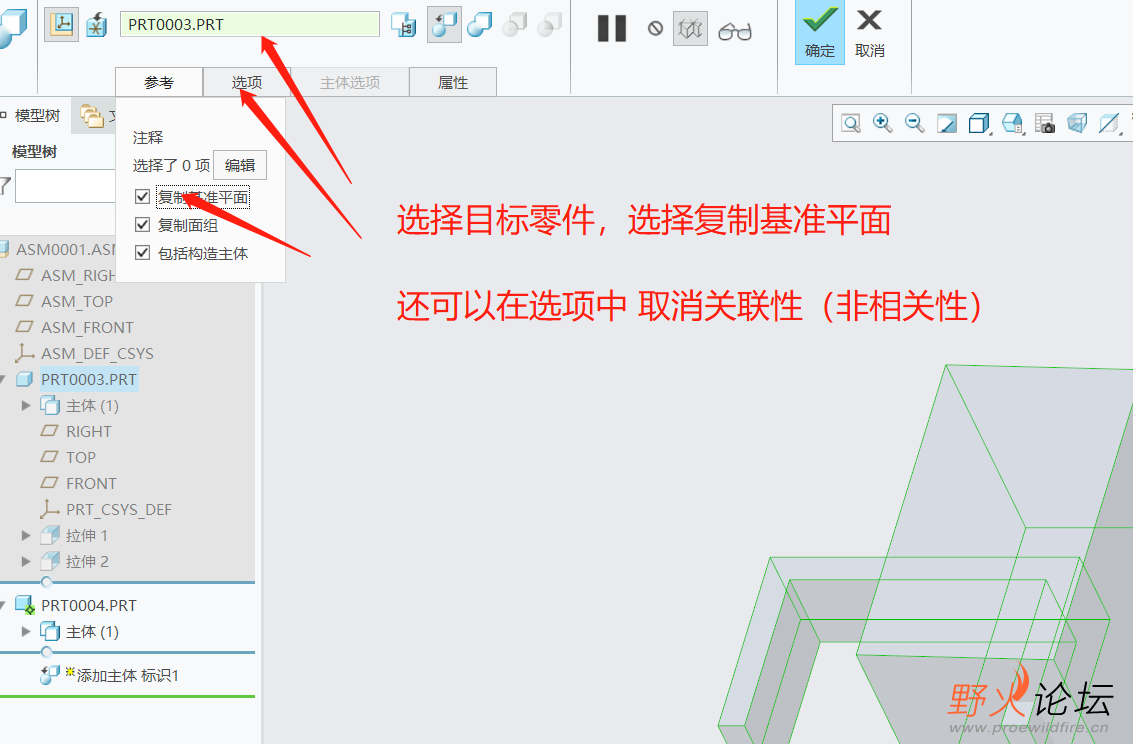

除了创建基础特征 我作图一般很少用草绘拉伸 ,我演示一遍 你看有没有帮助哈
以上也可以在创建新零件时使用,但是不建议,后续操作中容易报警,消除报警的方法也有,就是转stp档 重新装 ...
消除报警的方法也有,就是转stp档 重新装配
还有一个小技巧 也分享给你
还有一个小技巧 也分享给你
还有一个小技巧 也分享给你

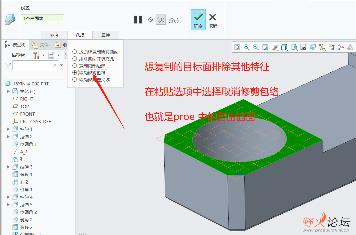

198
267
 楼主| 发表于 2021-12-31 17:11 | 显示全部楼层
Brai.zhang 发表于 2021-12-31 09:49
我理解,不就是真个命令吗
除了创建基础特征 我作图一般很少用草绘拉伸 ,我演示一遍 你看有没有帮 ...
这个不是我要找的,我是想把STP档重新建模,方便后续修改。
