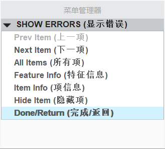

stp文件拖拽到Creo提示这样子,怎么样才能打开

让厂家重新给你转个 IGS 试试

发表于 2021-12-30 08:22 | 显示全部楼层
一直点done就可以打开。

 楼主| 发表于 2021-12-30 14:58 | 显示全部楼层
zhiget 发表于 2021-12-30 08:22
一直点done就可以打开。
点了180多下也没打开,还是一直弹

发表于 2021-12-30 15:53 | 显示全部楼层
zyxycq 发表于 2021-12-30 14:58
点了180多下也没打开,还是一直弹
错误太多,零件太多,一次错误就得确认一次  ug画的
我也被这个问题困扰,
试试其他软件打开吧
发表于 2022-1-9 18:03 | 显示全部楼层
应该在设置里有默认“”done“”的选项
