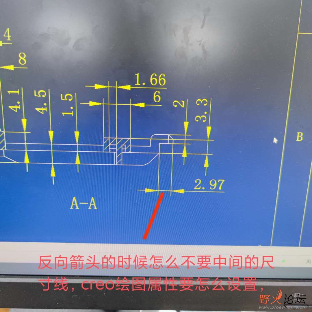

[求助] creo尺寸箭头反向的时候怎么去除中间的尺寸线,con fig要怎么设置,求大神解答
89
119
发表于 2021-12-28 20:51 | 显示全部楼层 |阅读模式
悬赏10金钱未解决
求助,creo尺寸箭头反向的时候怎么去除中间的尺寸线,con fig要怎么设置,求大神解答

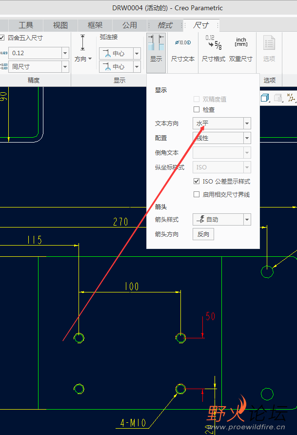

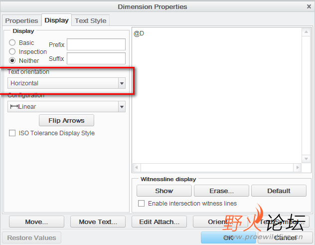

发表于 2021-12-30 08:49 | 显示全部楼层
高版本好像只能绘图选项里整体设置
default_lindim_text_orientation horizontal
creo2.0可以点击尺寸设置
323
492
发表于 2021-12-31 09:32 | 显示全部楼层
尺寸 文本方向 水平 如下图
