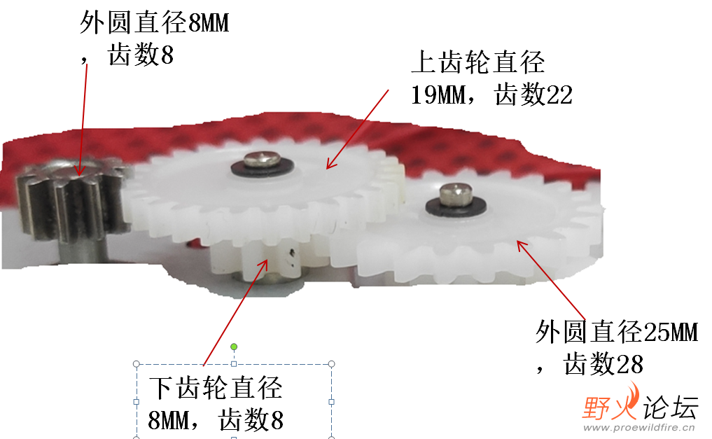

跪求高手,帮忙画以下图片上的齿轮,要能生产的那种,齿轮厚度及装配轴我自己来调整,CREO6.0以下版本都可以,谢谢

要告诉人家中心距或模数:
1、A1=12 不变位 M= 8/10=0.8    M=19/24=0.79   M1取0.8
2、A2=?  计算不出来:M=8/12=0.667   M=25/30=0.83   估算模数相差太多,无法确定模数

 楼主| 发表于 2021-12-28 18:30 | 显示全部楼层
fuguangyi 发表于 2021-12-28 18:22
要告诉人家中心距或模数:
2、A2=?  计算不出来 ...
不是很明白,没搞过齿轮。就是想通过两个齿轮来做个加速装置,齿轮数不用按我的来都行

发表于 2021-12-28 20:55 | 显示全部楼层
想请教下塑料齿轮要设计拔模角吗,拔模以后会不会影响传动效果,最近我也要用到齿轮设计。

发表于 2021-12-28 22:14 | 显示全部楼层
看传动精度要求呗
模数一般是0.8 ,你这个算起来也差不多就是0.8 .但是底部那个下齿轮直径8齿数10感觉有点问题。估计你测量不准或者齿数不对。
常用的这种尼龙齿轮都是标注不带变位的直齿轮。
齿顶圆直径=模数*(齿数+2)
分度圆直径=模数=齿数
尼龙齿轮常用模数:0.3 0.4 0.6 0.8 0.9 1 1.25 1.75  2

 楼主| 发表于 2021-12-29 08:28 | 显示全部楼层
zpj415263 发表于 2021-12-29 08:24
模数一般是0.8 ,你这个算起来也差不多就是0.8 .但是底部那个下齿轮直径8齿数10感觉有点问题。估计你测量不 ...
底部那个齿数做8个也没关系的

发表于 2021-12-29 08:32 | 显示全部楼层
从图片上看过去,你下面的齿轮齿数应该就是8.

 楼主| 发表于 2021-12-29 08:41 | 显示全部楼层
高手,能帮忙画出来不,谢谢

发表于 2021-12-29 09:29 | 显示全部楼层
用kisssoft画,再导入到creo里改
