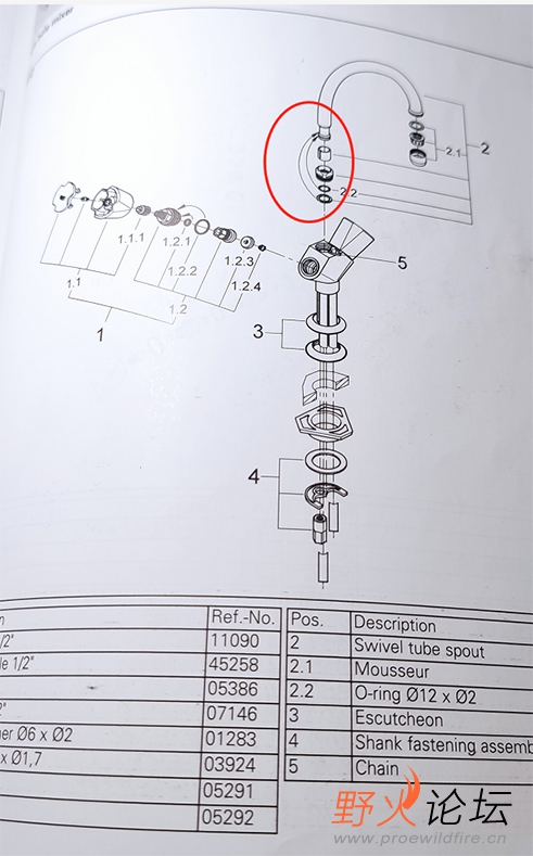

大神们,求助一下,使用creo组件工程图分解,图片中的箭头知道如何添加吗?

直接用工程图的绘图功能画,就是圆弧加个三角形。 这份工程图其它注释表现也是这样画出来的。
