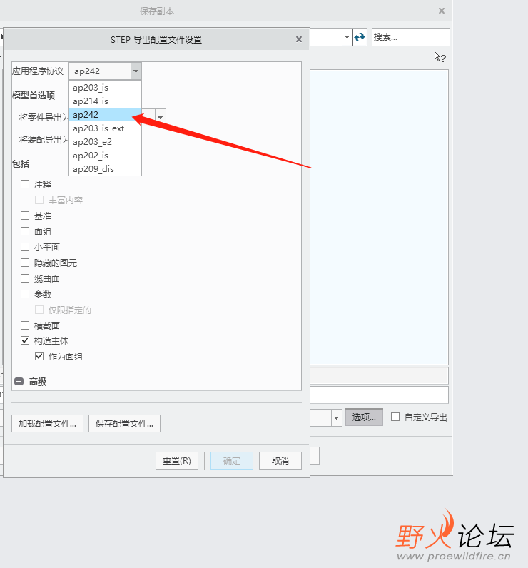

   我现在用的是creo7.0,但是把组件转出成STP格式以后  再打开子零件和子组件名称就是数字和字母,请问有没有办法或者设置可以保留原名称?

stp导出时选ap242导出

yuanshen 发表于 2021-12-28 12:43
stp导出时选ap242导出
好像还是不行,中文名称的组件、子零件,转STP打开后,还是字母、数字名称

发表于 2021-12-28 21:37 | 显示全部楼层
带中文的,可以用插件转stp。

用中文命名的确有这个问题,我也是遇到过,比较好的习惯就是所有零件,装配用英文或者拼音字母代替
