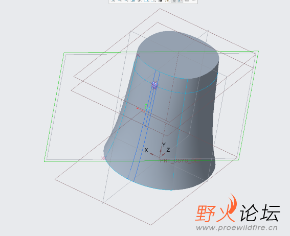

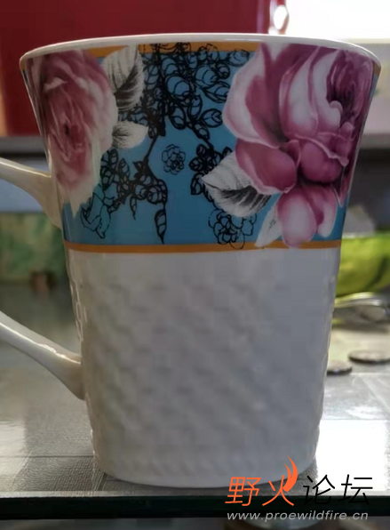

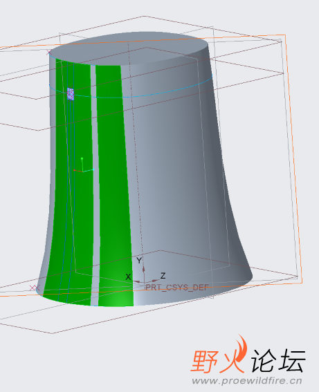

方形杯的图案怎么画新手求助几个问题   1是可以看见这个边界混合出来的一个面分成了好几份,这个影响到后面不能使用填充阵列2是这个小方块图案怎么在这种方形的物体上随着曲面阵列出图片中的效果。谢谢各位大佬解答

发表于 2021-12-28 09:03 | 显示全部楼层
你这本身就没做相切,肯定相切不了了。从图示大概看了一下,你做面的时候用了小面所以出来的结果有碎面

发表于 2021-12-28 13:55 | 显示全部楼层
展开再边界

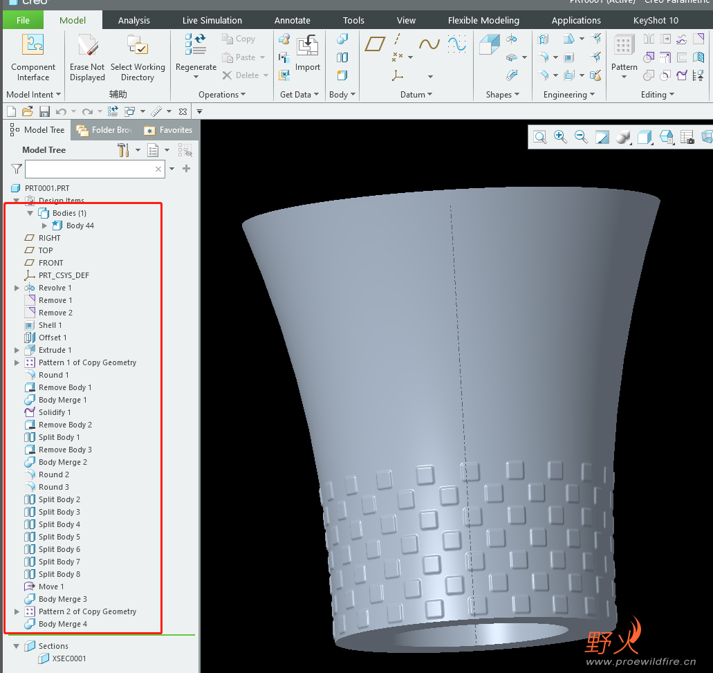

文件链接位置链接:https://pan.baidu.com/s/1B9ficQnafX_twXnxq8M34w
提取码:1234

zahng1800707941 发表于 2021-12-28 14:24
大致建模了下,你看看这个步做对你有没有帮助
文件链接位置链接:https://pan.baidu.com/s/1B9ficQnafX_tw ...
非常感谢,但是这个杯子是有点方形的,不是旋转出来的

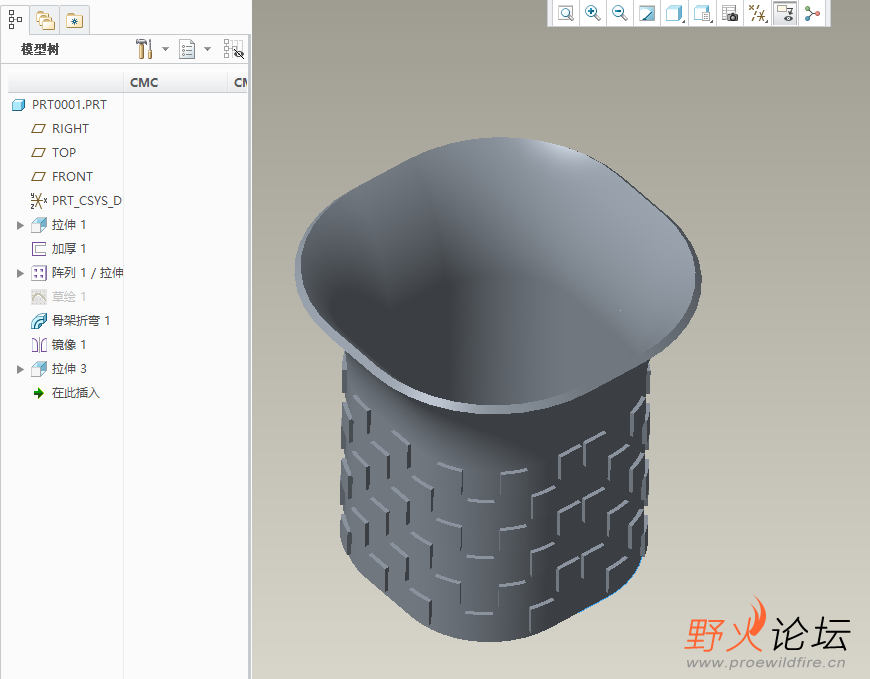

是要这中效果吗??
 楼主| 发表于 2021-12-28 18:24 | 显示全部楼层
chriswhdn 发表于 2021-12-28 18:18
是要这中效果吗??
有些类似,但是不知道能不能用折弯,我把杯子的文件在楼下发出来吧,大佬看下有思路吗
