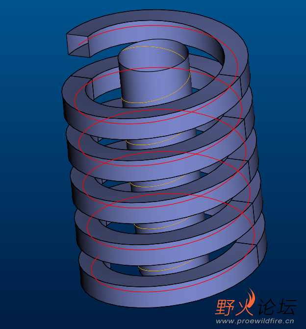

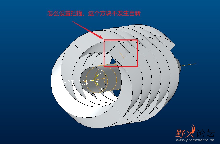

以一个螺旋线为路径,方块为截面,扫描的过程中方块截面会发生自转,如何设置扫描才能不自转

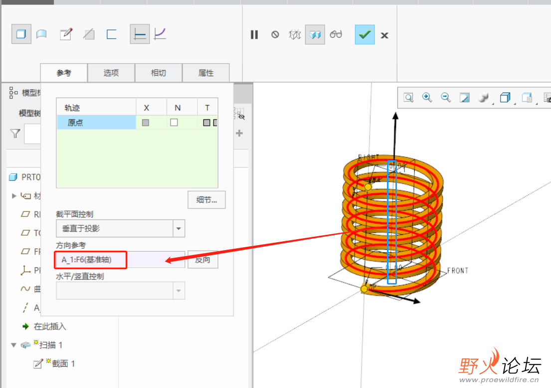

发表于 2021-12-27 18:47 | 显示全部楼层
这样?
1227.prt.2.zip
251.83 KB, 下载次数: 7
只要足够的努力,剩下的交给时间!
350
499
发表于 2021-12-27 19:15 | 显示全部楼层
建一根竖直的轴,在扫描中设置此轴为方向参考即可
