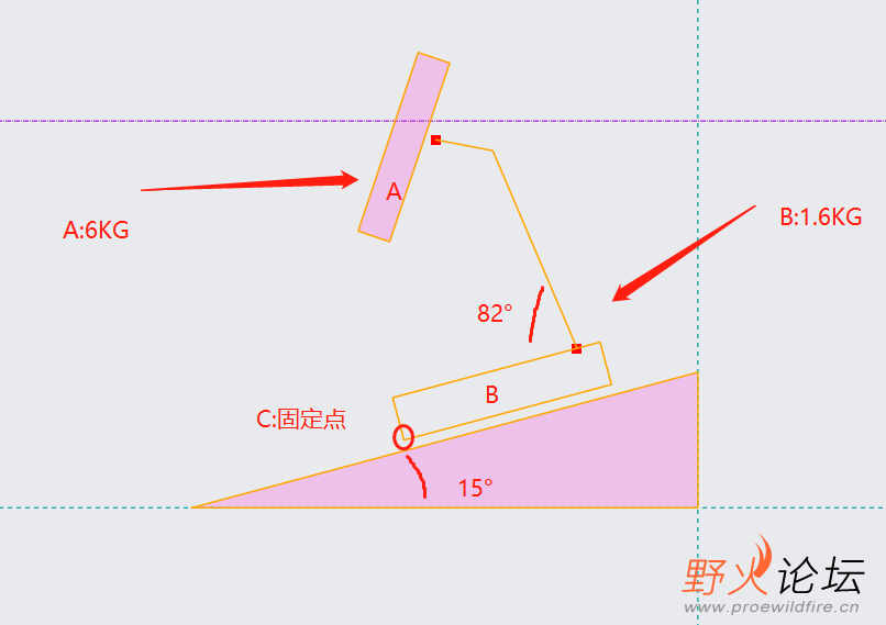

如图,如果要保证A不倾倒,B要加多少重量,还请大神指点,谢谢

画图求质心,二者质心不超出B板的竖直方向就不会翻

目测,B不用增加重量,A也不会向左倾覆

重心不超过B板的下支撑点就不会倾覆!
