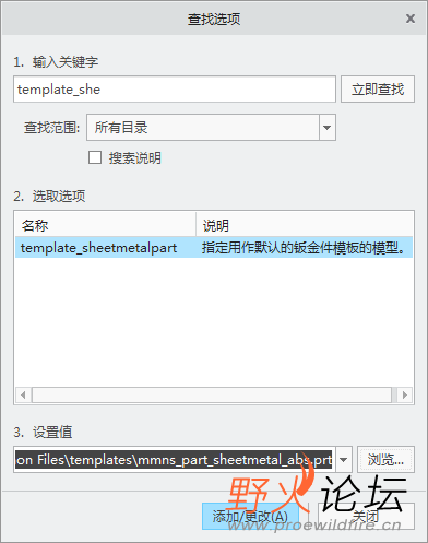

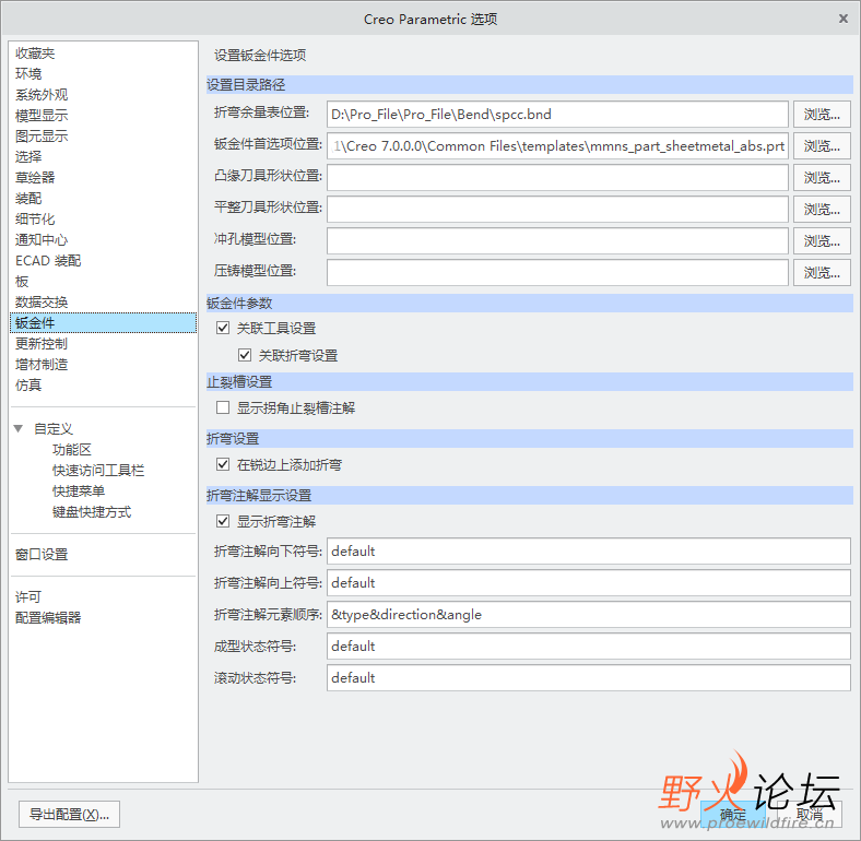

[求助] 钣金属性模板设置完成不保存,退出软件后再打开新建钣金属性会恢复成默认属性
发表于 2021-12-27 16:32 | 显示全部楼层 |阅读模式
悬赏50金钱未解决
这里也设置好
这里也设置好
这里设置好后保存
这里设置好后保存
这里设置默认公制模板
这里设置默认公制模板
驱大佬帮忙看看 哪里有问题  怎么弄 一直没办法保存   退出软件就恢复默认了
 楼主| 发表于 2021-12-27 16:36 | 显示全部楼层
大佬帮忙看看
413
662
发表于 2021-12-27 19:20 | 显示全部楼层
第一張照片左下角~~導出配置
352
487
发表于 2021-12-28 08:22 | 显示全部楼层
二楼说的对,第一张图片左下角-导出配置,找到对应的config替换,下次打开就可以了
