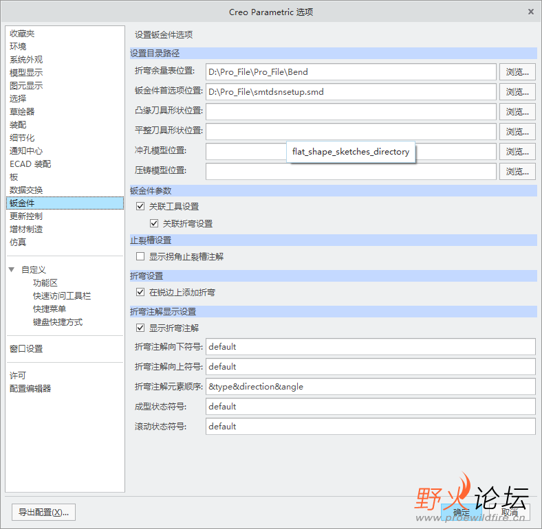

 楼主| 发表于 2021-12-27 16:24 | 显示全部楼层
voice 发表于 2021-12-27 15:49
在config添加钣金首选项路径pro_smt_params_dir D:\CREO\smtdsnsetup.smd   后面的路径可以自行修改
QQ图片20211227162303.png 是不是这样  但是没用
406
523
发表于 2021-12-28 09:39 | 显示全部楼层
小草帽 发表于 2021-12-27 16:24
是不是这样  但是没用
config里面修改了吗,而且你的模板也要修改的
 楼主| 发表于 2021-12-28 11:55 | 显示全部楼层
搞定了 把config文件 删除再新建个文件就好了
