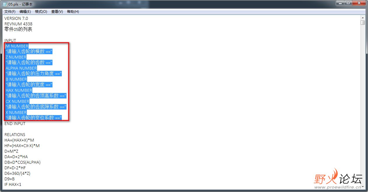

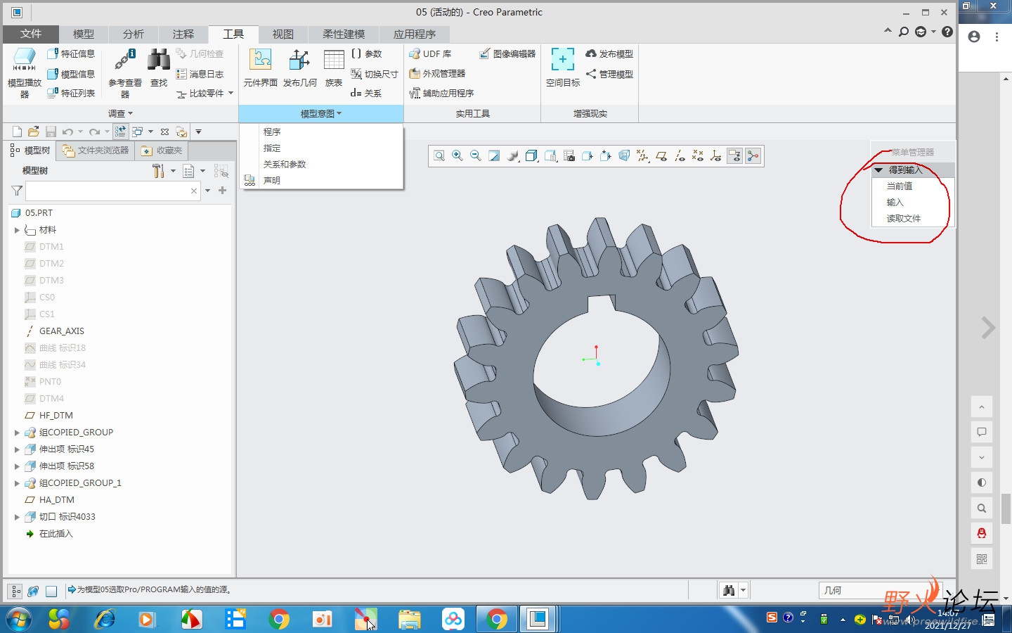

下载的齿轮是编程设计,每次刷新都要,提示输入太麻烦了。如何让将编程删除,刷新直接生?

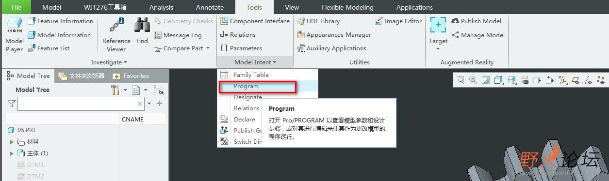

打开程序,把input里面的东西删掉就行了
