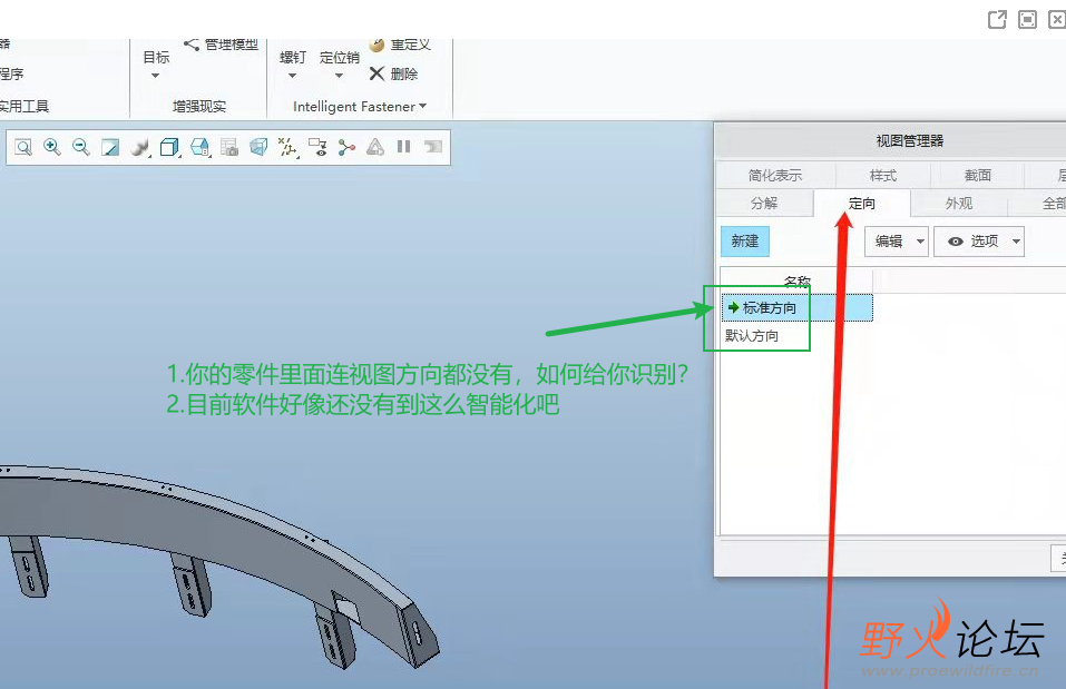

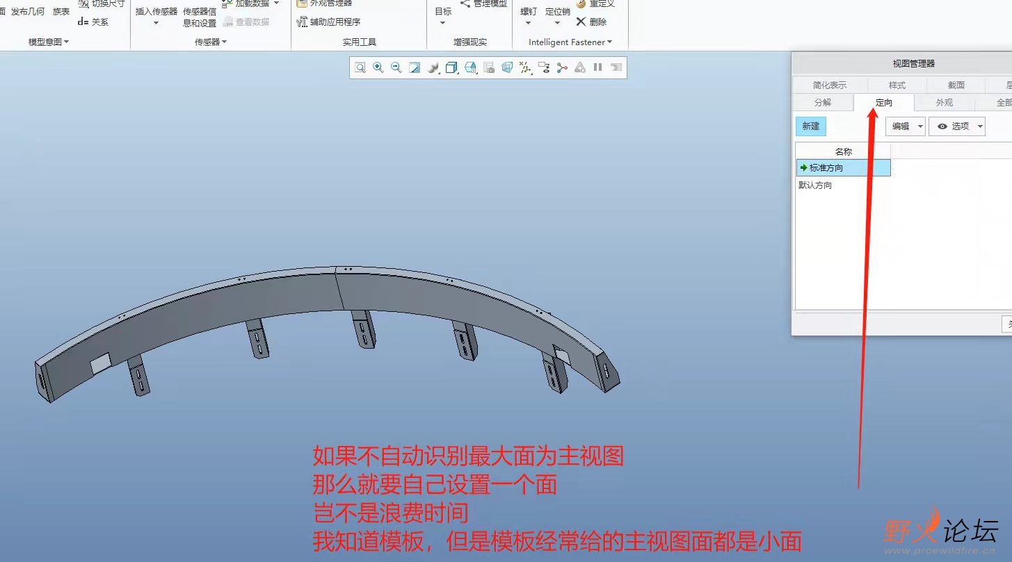

CREO如何设置绘图配置让工程图主视图默认为模型最大面。就是让软件自己识别出模型的最大面为主视图的面,省去定义特定面为主视图面的这个步骤,从而加快工程图生成!

发表于 2021-12-27 15:32 | 显示全部楼层
这得二次开发了吧
63
894
1156
发表于 2021-12-27 16:11 | 显示全部楼层
只能录个映射键人工识别

发表于 2021-12-27 16:15 | 显示全部楼层
你这视图里面连一个正视图都没有,那肯定识别不出来了。

386
557
发表于 2022-1-24 21:35 | 显示全部楼层
这要看你的作图习惯,比如你建模习惯top面是最大面,那么工程图模板把top面设为主视图,如果今天建模top面是最大面,明天建模front面是最大面,就没办法了
