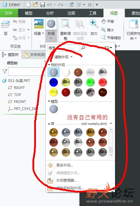

发表于 2021-12-26 09:39 | 显示全部楼层 |阅读模式
creo6.0  3D图形的颜色设置,如何在后选框中添加自己常用的颜色

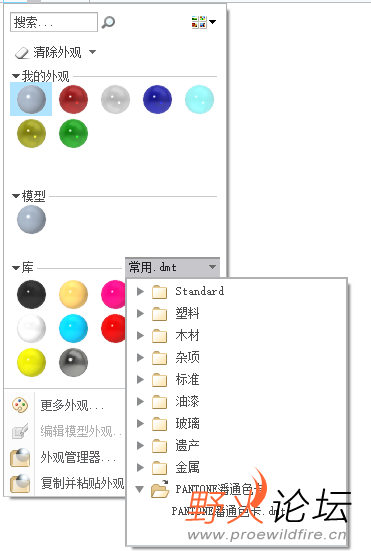

发表于 2021-12-27 07:12 | 显示全部楼层
把自己的颜色库放到C:\Program Files\PTC\Creo 7.0.0.0\Common Files\graphic-library文件夹内
