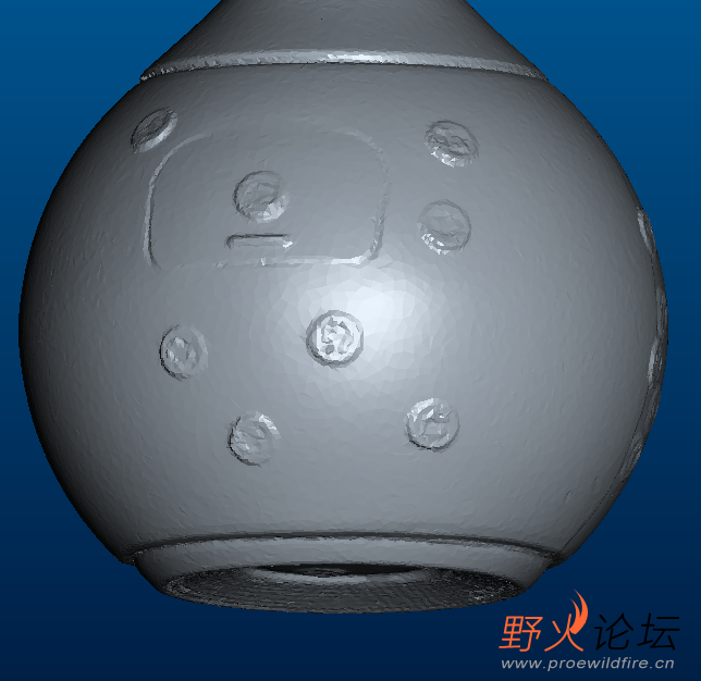

发表于 2021-12-25 16:37 | 显示全部楼层
这样?
只要足够的努力,剩下的交给时间!

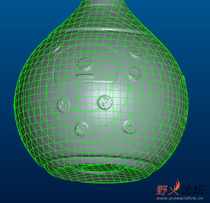

发表于 2021-12-25 17:11 | 显示全部楼层
大佬,这种网格线怎么弄出来的?
705
58
1138
发表于 2021-12-25 17:54 | 显示全部楼层
a811215808 发表于 2021-12-25 17:11
大佬,这种网格线怎么弄出来的?
Geomagic Studio

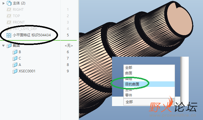

发表于 2021-12-27 07:59 | 显示全部楼层
可以选目的曲面看下
70
732
1025
发表于 2021-12-27 08:03 | 显示全部楼层
proe也可以的,如下图。
