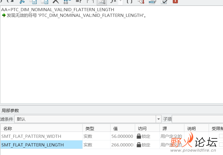

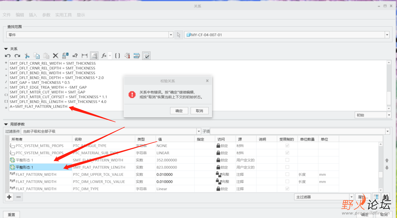

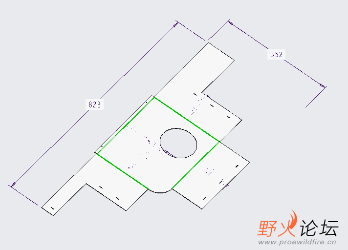

钣金自动展平尺寸,想添加关系式就是错误求高手解答

 楼主| 发表于 2021-12-25 21:08 | 显示全部楼层
暗菩提 发表于 2021-12-25 18:29
觉得应该是这样的吧?!!
还是不行

发表于 2021-12-26 00:02 | 显示全部楼层
要用这个指定参数,各个文档参数名称是不一样的,这个不是公共名称。
