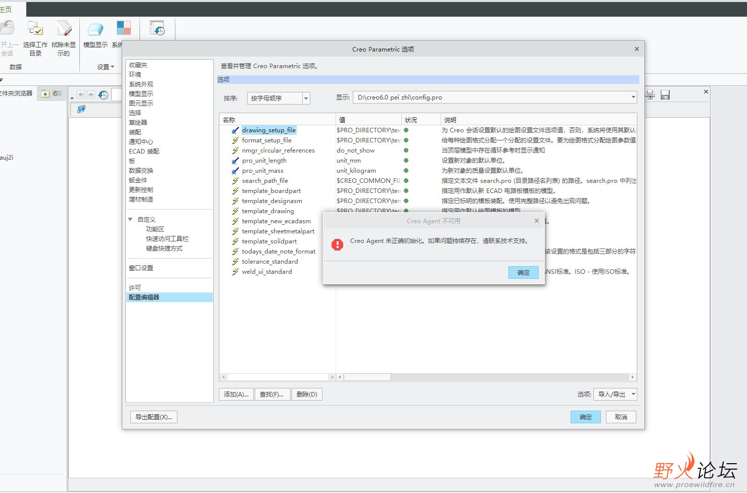

这种弹窗 怎么解决 大师们

重装那个组件,论坛有解决方案,搜索

运行安装包里  install\addon\qualityagent_64.msi 重新安装下试试
