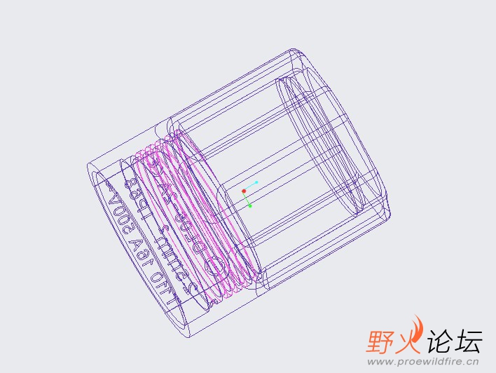

对方的是UG软件,理论上来说,消隐功能后,内部的线是看不到的呢,有谁可以解惑一下不?
消隐功能
消隐功能

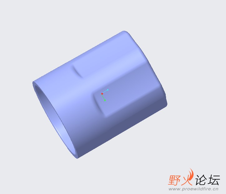

着色功能
着色功能

发表于 2021-12-24 16:29 | 显示全部楼层
是不是有破面

发表于 2021-12-24 16:46 | 显示全部楼层
你这是破面了,打开的不是实体,是曲面

发表于 2021-12-25 07:57 | 显示全部楼层
螺纹的STP,用CREO打开大慨率是烂面。

发表于 2021-12-25 08:24 | 显示全部楼层
破面

发表于 2021-12-25 08:28 | 显示全部楼层
qingfeng-nn 发表于 2021-12-24 16:46
你这是破面了,打开的不是实体,是曲面
是的,应该是曲面,而不是实体

发表于 2021-12-25 09:14 | 显示全部楼层
CREO对于导入三维的螺纹兼容性很差,破面的概率非常大,这点无疑UG做得比较好。

发表于 2021-12-25 14:18 | 显示全部楼层
我用CREO做错来的螺纹导出来 就没有出现过破面,只能说转换精度的关系

 楼主| 发表于 2021-12-26 14:52 | 显示全部楼层
有谁知道,这样有什么好的办法吗?我就用个外形就可以了!
