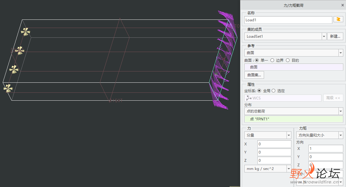

想试下两边同时扭,长方体两边施加相反方向扭矩,怎么定义约束呢?
求大佬解答,能上图最好。
最佳答案
查看完整内容
两端加载荷,惯性释放
74
737
1362
发表于 2021-12-24 12:19 | 显示全部楼层
两端加载荷,惯性释放
只学了,半桶水
343
568
发表于 2021-12-24 13:43 | 显示全部楼层
一端设置为”位移“约束,另外一端受力设置为”扭矩“。
81
102
 楼主| 发表于 2021-12-24 13:58 | 显示全部楼层
不能两边同时扭矩么。
343
568
发表于 2021-12-24 14:05 | 显示全部楼层
爱吃牛肉丸 发表于 2021-12-24 13:58
不能两边同时扭矩么。
是的,必须有一端是完全约束。
81
102
 楼主| 发表于 2021-12-24 14:25 | 显示全部楼层
wild_fire 发表于 2021-12-24 14:05
是的,必须有一端是完全约束。
位移约束和平面约束的区别是啥
343
568
发表于 2021-12-24 15:14 | 显示全部楼层
爱吃牛肉丸 发表于 2021-12-24 14:25
位移约束和平面约束的区别是啥
其实这是个自由度差异的问题。
举个例子可能有助于你理解两者的差异。
位移约束:好比你用两颗钉子把一个物体钉在一个平面上,这个物体完全不能动了。
平面约束:一个物体放在冰面上,物体在冰面上可以随意滑动,转动,但是物体不能脱离冰面。
81
102

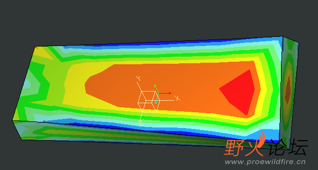

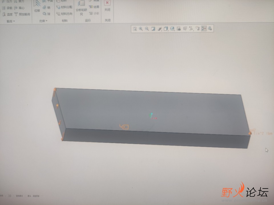

 楼主| 发表于 2022-2-9 18:03 | 显示全部楼层
lorencxu 发表于 2021-12-24 15:25
两端加载荷,惯性释放
怎么我没弄出来。
74
737
1362
发表于 2022-2-10 16:31 | 显示全部楼层
1.prt.rar (45.57 KB, 下载次数: 18)
81
102
 楼主| 发表于 2022-2-10 17:34 | 显示全部楼层
