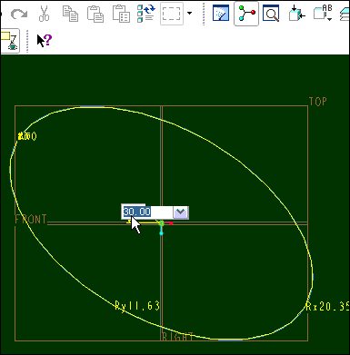

[原创] 椭圆旋转题(练习加分题),补充见1,2楼

 楼主| 发表于 2009-1-19 17:34 | 显示全部楼层
用一个草绘就做出来的椭圆,可以输入角度旋转生成

可以,上个PRT上来看看,步骤不要太多的哦

 楼主| 发表于 2009-1-19 17:39 | 显示全部楼层
原帖由 xiaonuo12245017 于 2009-1-19 15:56 发表
不好意思,没搞懂是啥意思
补充在1,2楼,大家可以多做做,也不复杂的,

发表于 2009-1-19 17:47 | 显示全部楼层
aaa.part1.rar (214.84 KB, 下载次数: 5) aaa.part2.rar (214.84 KB, 下载次数: 2) aaa.part3.rar (56.03 KB, 下载次数: 2)
用锥形弧做的算不算?也跟椭圆一样,只不过分成了四段。
等下我做个效果,在下一楼出来。

发表于 2009-1-19 17:55 | 显示全部楼层
正规做法不会,旁门左道倒是有。。
用锥形弧做的?
BBB.part1.rar (214.84 KB, 下载次数: 8) BBB.part2.rar (214.84 KB, 下载次数: 10) BBB.part3.rar (197.85 KB, 下载次数: 7)

 楼主| 发表于 2009-1-20 09:08 | 显示全部楼层
我上传了PRT,麻烦版主们看PRT后,对照一下评分吧,   PRT是 3.0(M060)的
