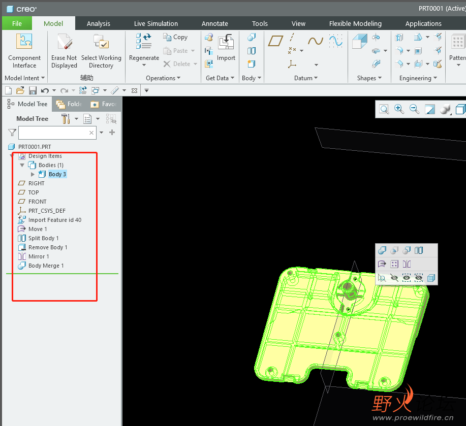

查看完整内容
把中间的面拉出来点然后分割实体再镜像合并实体

发表于 2021-12-23 17:02 | 显示全部楼层
11.png 把中间的面拉出来点然后分割实体再镜像合并实体

 楼主| 发表于 2021-12-23 18:06 | 显示全部楼层
大神,有步骤吗?分割实体哪里没看懂

 楼主| 发表于 2021-12-24 08:17 | 显示全部楼层
我的Creo 6.0好像没有分割实体,大神你的是啥版本的呀

发表于 2021-12-24 09:21 | 显示全部楼层
creo 6.0没有多实体功能,7.0及以上有多实体功能,我的版本是8.1的
步骤文件和STP文件在在链接里

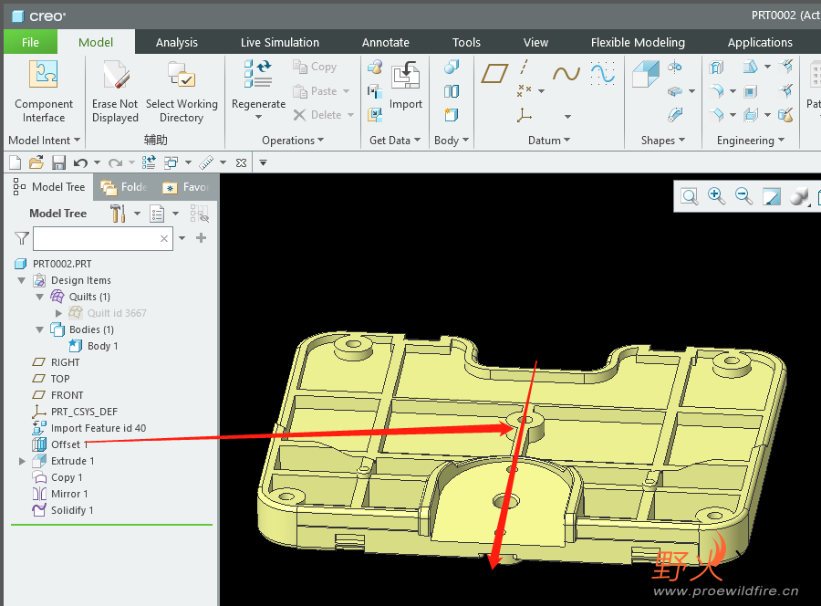

发表于 2021-12-24 11:06 | 显示全部楼层
11.png 这个不用多实体做法,把中心的面偏移0.7出来,再用拉伸切除掉偏移出来的部分,复制实体表面的曲面,镜像曲面实体化就可以
