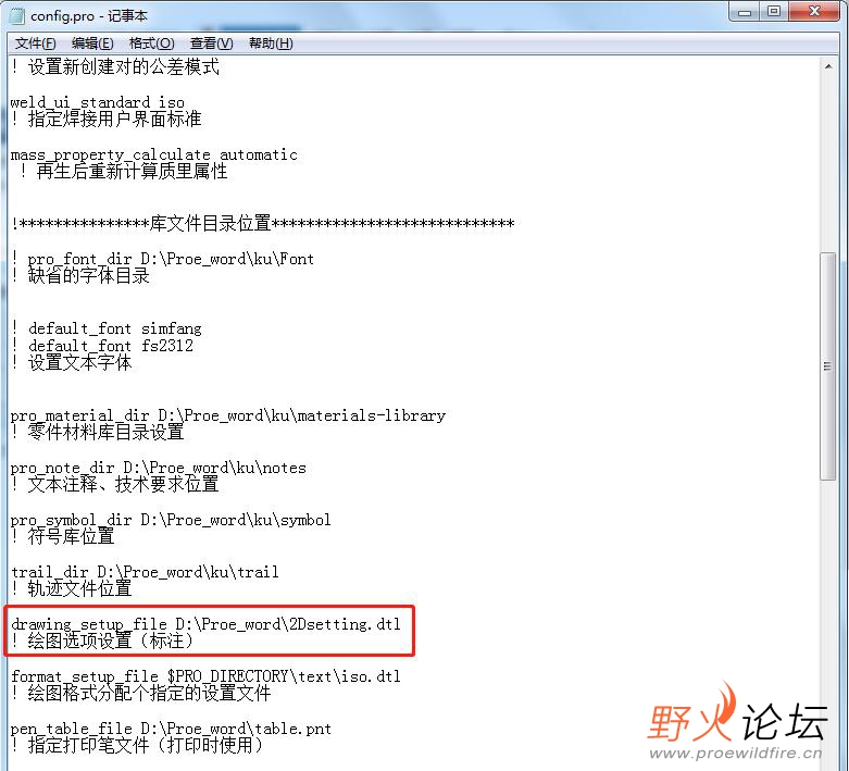

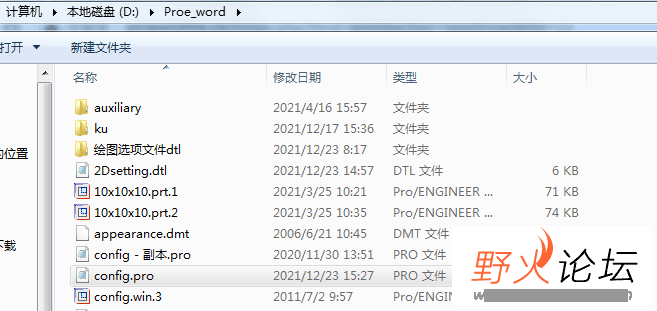

发表于 2021-12-23 15:48 | 显示全部楼层 |阅读模式
工程图没有能自动调用自己定制的dtl文件,每次都要在工程图模块下打开绘图选项然后在自己加载dtl文件。
我有在config.设置dtl文件文件的路径了但是没能加载进来呢
求助各位大佬有没有什么方法可以解决这个问题

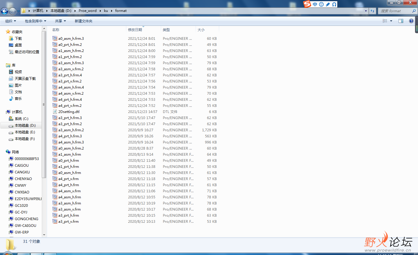

 楼主| 发表于 2021-12-24 11:20 | 显示全部楼层
gaokua 发表于 2021-12-24 08:23
左下角保存模板信息 提示成功了么? 很有可能你没有保存成功 你先另存到其他地方 然后覆盖回去
655
935
发表于 2021-12-24 14:21 | 显示全部楼层
你这个是图框啊 不是模板
