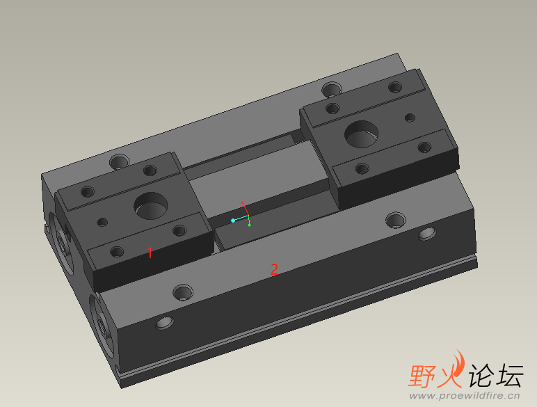

求教,两个1号夹爪,需要在2号气缸体上对称移动,该怎么装配,我现在每次只能拖动一个,另一个不随着动

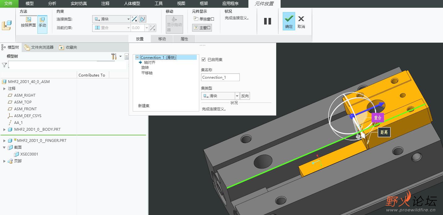

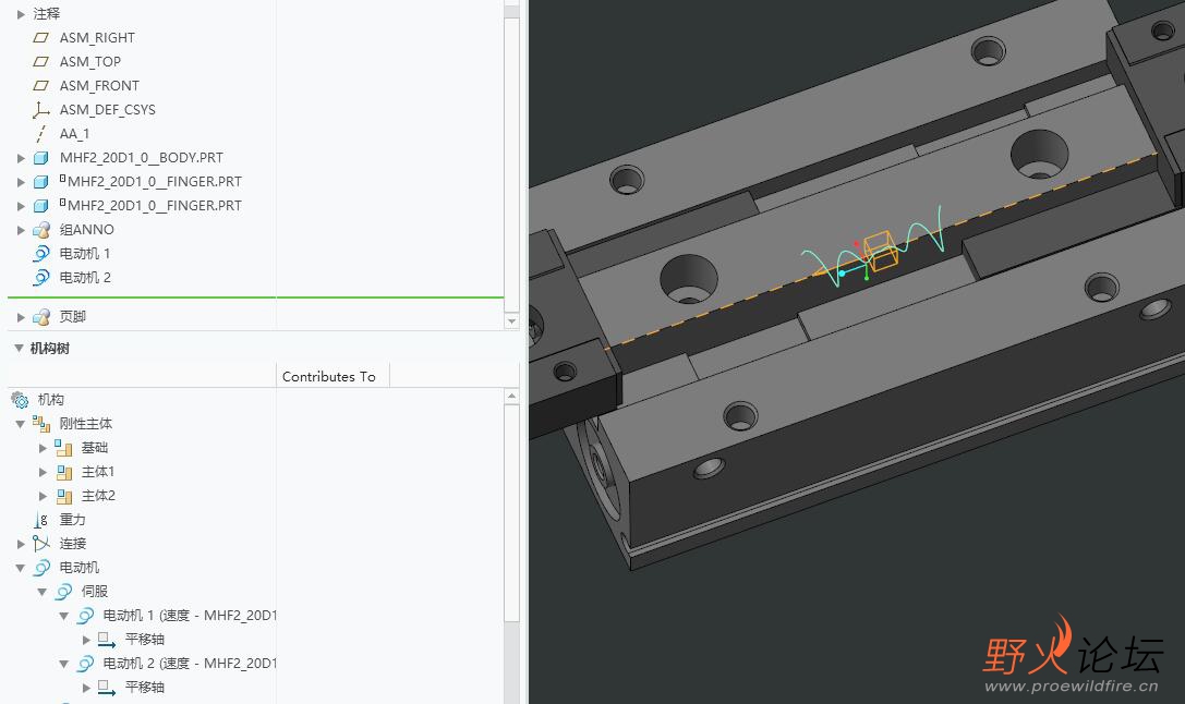

发表于 2021-12-23 21:10 | 显示全部楼层
很基础的滑块机构,添加两个电机,设置方向相反。算是入门级别的了。
Creo8做的,文件就不传了.

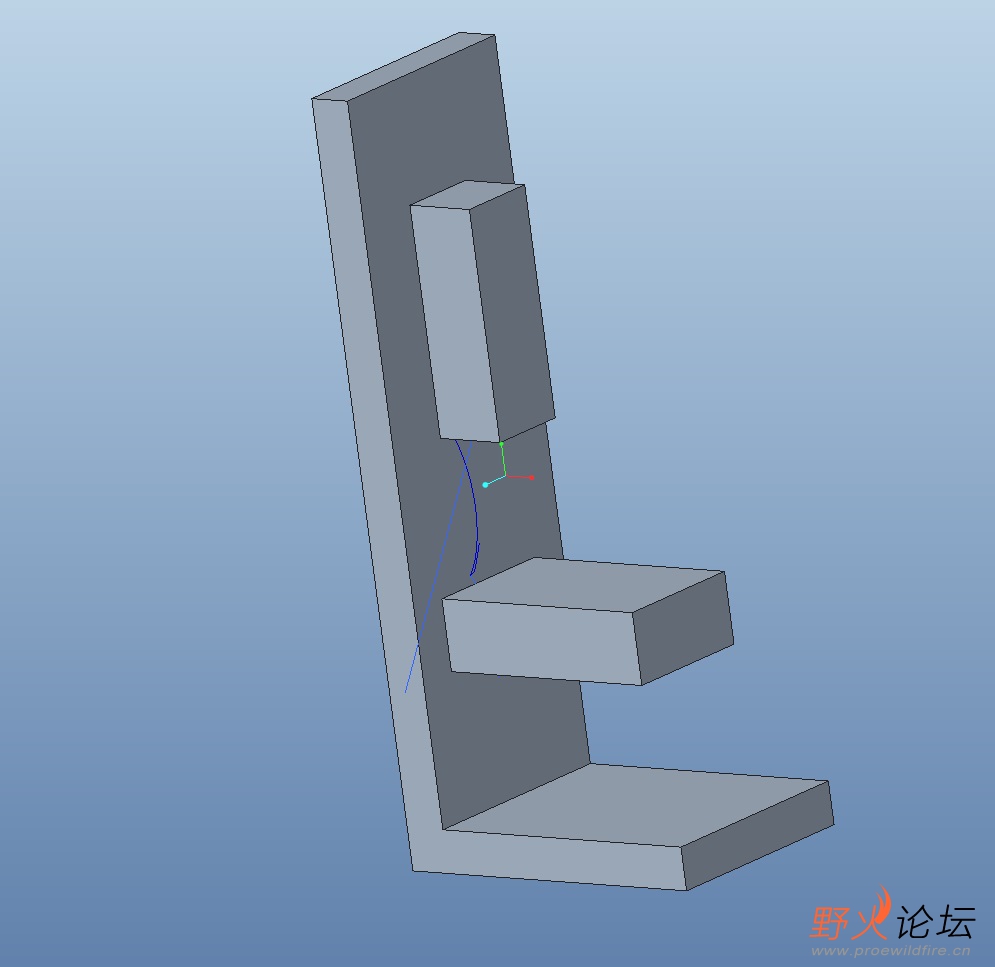

发表于 2021-12-29 14:06 | 显示全部楼层
请教一下应该用什么链接装配
http://www.proewildfire.cn/thread-173553-1-1.html
(出处: 野火论坛)
294
354
发表于 2021-12-29 14:08 | 显示全部楼层
抚星 发表于 2021-12-29 13:05
你发出来看看,试一下能不能搞定。
请教一下应该用什么链接装配
(出处: 野火论坛)
371
467
发表于 2021-12-30 11:17 | 显示全部楼层
liu413906618,你试一下这个。碰到的位置,在往下的话,会有变动,慢慢调节轨迹线,就可以减少变动。
11.rar
241.15 KB, 下载次数: 4
371
467
liu413906618 发表于 2021-12-29 14:08
请教一下应该用什么链接装配
(出处: 野火论坛)
往上看。
