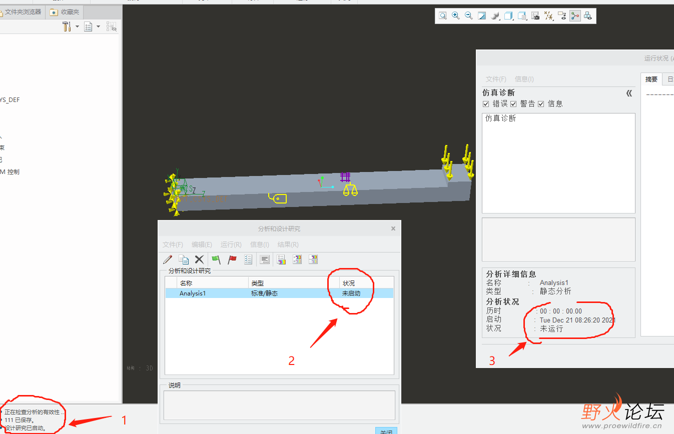

如题。如图
任务栏显示“已启动”,但对话框显示“未启动”,分析结果显示“未运行”
有限元分析问题
有限元分析问题

你的附件是照片啊  还以为是这个模型  一般不运行的原因 你是否设置好密度
密度在模板里已设置好了的

把模型传上来

排除一下,不要放在中文路径下。
