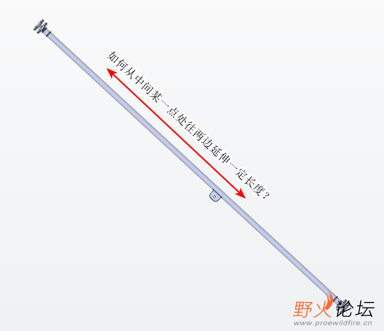

如题和图,如何从STP格式的圆柱杆中间某一处往两边延伸一定长度?不破坏两边和中间某个特征的结构。

柔性建模>移动>按尺寸移动
左右各用一个移动

2楼正解,想加长多少就加长多少

中间要切断一下,好选择。

同楼上,切一下

2楼正解,简单又方便

像CAD一样从右下往左上框选两端,再柔性建模,按尺寸偏移。
