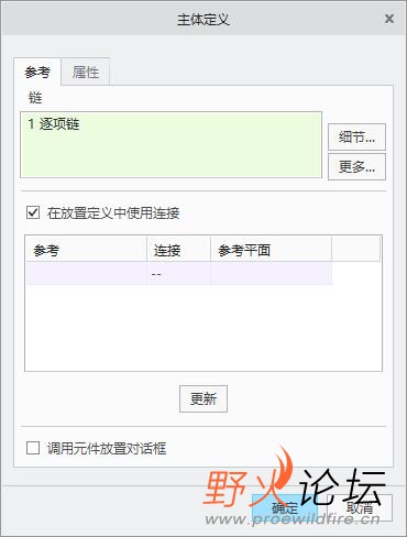

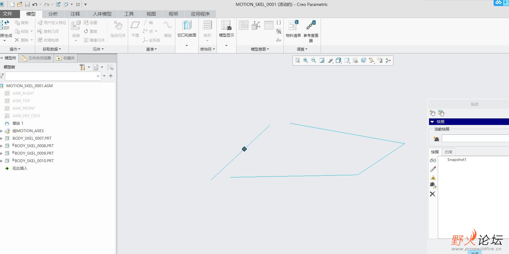

请问大家一个问题,我CREO用的是5.0版本的,一个四连杆机构做骨架运动装配好后,为什么一拖动不是转的,而是任意动的。返回去编辑看主体定义那个“连接”已经不显示“销钉“。这是怎么回事?是软件的问题吗?
99
 楼主| 发表于 2021-12-22 10:59 | 显示全部楼层
原来是以前在配置文件里将 new_cg_update_state 设置成 notify ,改成auto就可以了
