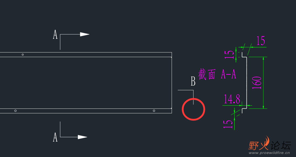

导出工程图丢失截面箭头如何解决,现象如下图
B截面箭头丢失
B截面箭头丢失

点圆圈那里端点向下拉下,一般都是箭头大线太短引起的

再右键加上就是了

3楼正解

3楼正解

fuguangyi 发表于 2021-12-20 07:40
再右键加上就是了
都讲师级别了。这么基础的问题居然答不上来。

箭头的线太短了,隐藏了。
