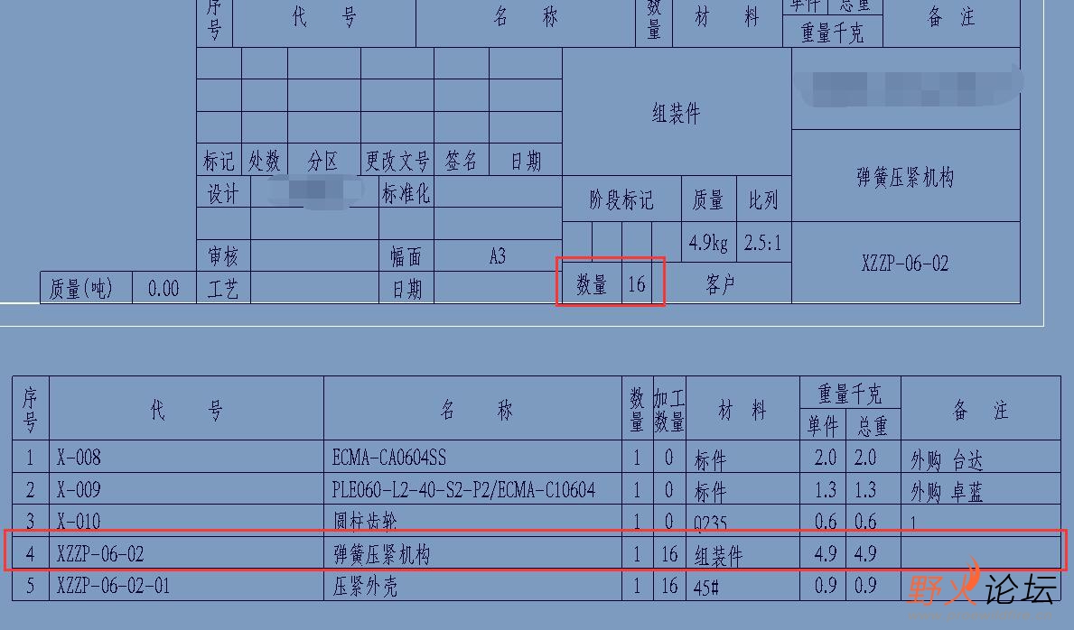

分享一下我一直在用的方法:
1.在零件和组件里面添一个参数,用来表示加工数量/采购数量。
2.在 工程图模式里面,添加一个如图所示表格,里面有当前零件或组件的装配数量,在其后面是自定义参数
即加工数量/采购数量,只需要双击修改即可。
3.此表格只能在组件里面进行,并且只对当前组件下的当前装配数量进行统计。
4.我一般是在出图完成后,在顶级组件里面修改保存,每个零件或者子组件的数量就自动刷新了。

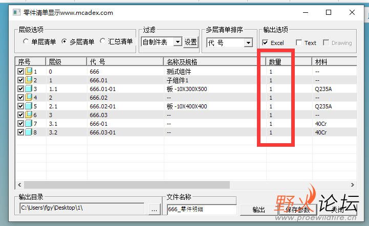

creo零件数量,在组件工程图里的bom反映出来的。
当然借助一些插件,可以将数量自动填写在零件工程图里的,例如免费的mcadex toos就可以将它的清单里数量写入自定义数量参数里,
这个参数值在工程图标题栏里自动体现出来了,
至于手工写数量,还是算了吧,不是自动关联的,容易出错
