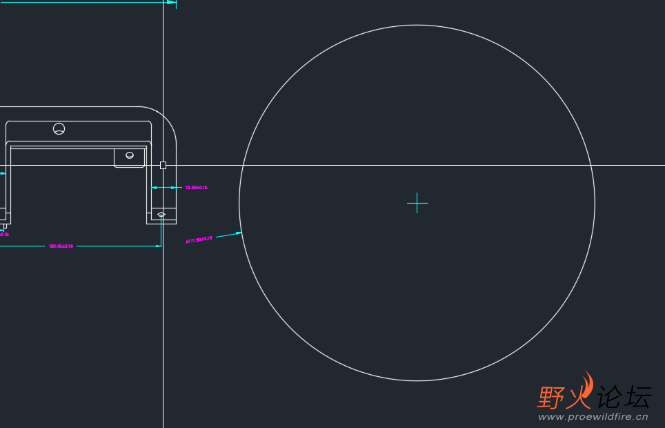

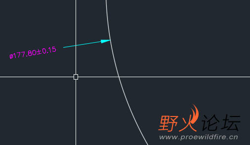

我在试着弄工程图可是我想在某个零件上加个直径7的圆结果这个圆比我转的图还大,然后标注的尺寸也不对,我是哪里设置出问题了吗

导出来的单位不一样

注意比例

图纸比例

25.4倍哦,你没有设置好

这是由英寸转为毫米造成的。

都是瞎扯淡,工程图草绘需要和视图关联,然后才能标注

是不是导出的单位有问题呢?如模板是英寸
