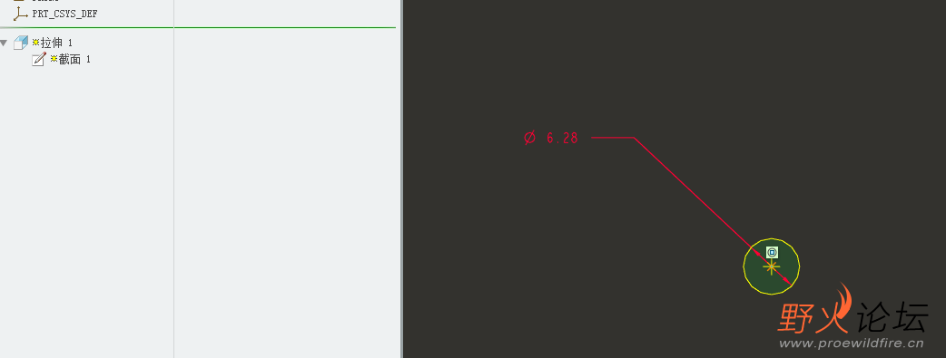

发表于 2021-12-18 09:59 | 显示全部楼层 |阅读模式
1.prt.rar (31.72 KB, 下载次数: 5)
只学了,半桶水

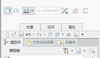

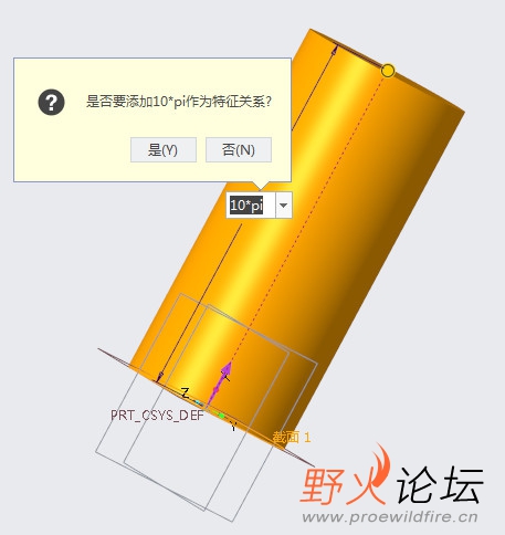

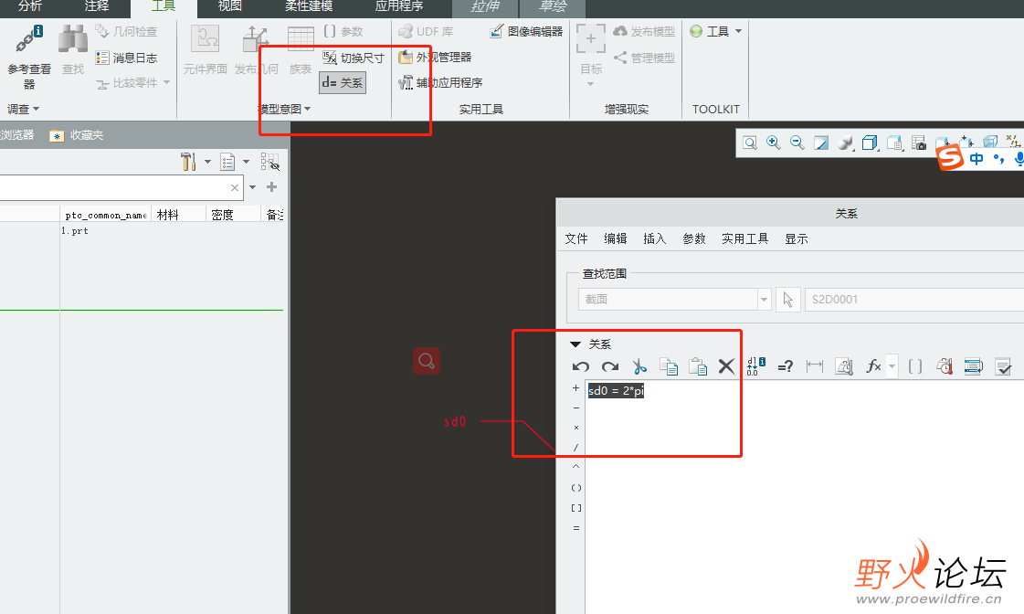

发表于 2021-12-18 10:14 | 显示全部楼层

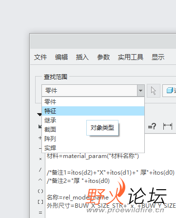

按楼主的操作方法,应该是   关系 -  查找范围   选择  特征   选择零件特征   。这样就能进入特征下的关系进行修改了

发表于 2021-12-18 11:22 | 显示全部楼层
lanxueyue 发表于 2021-12-18 10:50
按楼主的操作方法,应该是   关系 -  查找范围   选择  特征   选择零件特征   。这样就能进入特征下的关系 ...
这个可以
