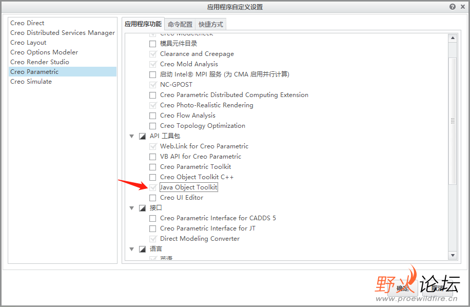

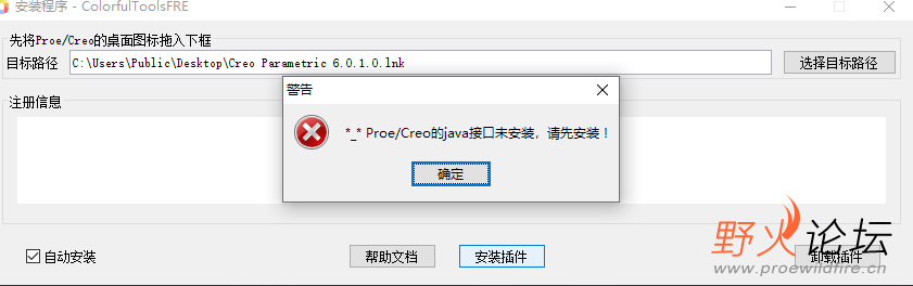

发表于 2021-12-20 09:19 | 显示全部楼层
安装了Java怎么也不行?
69
126
 楼主| 发表于 2021-12-20 09:23 | 显示全部楼层
廖逸轩 发表于 2021-12-20 09:19
安装了Java怎么也不行?
Creo2.0,3.0目录结构与其他版本有区别
将自己的安装位置 比如 E:\PTC\Creo 2.0\Common Files\M110
拖入上框或者选择该位置,然后安装即可
