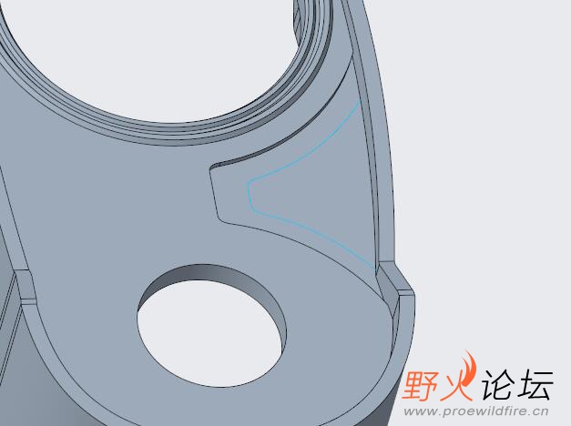

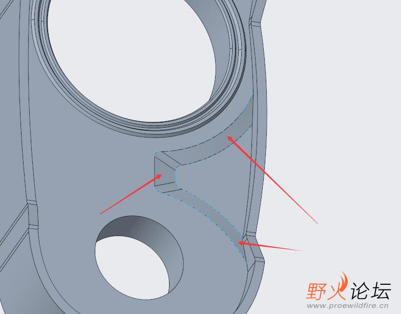

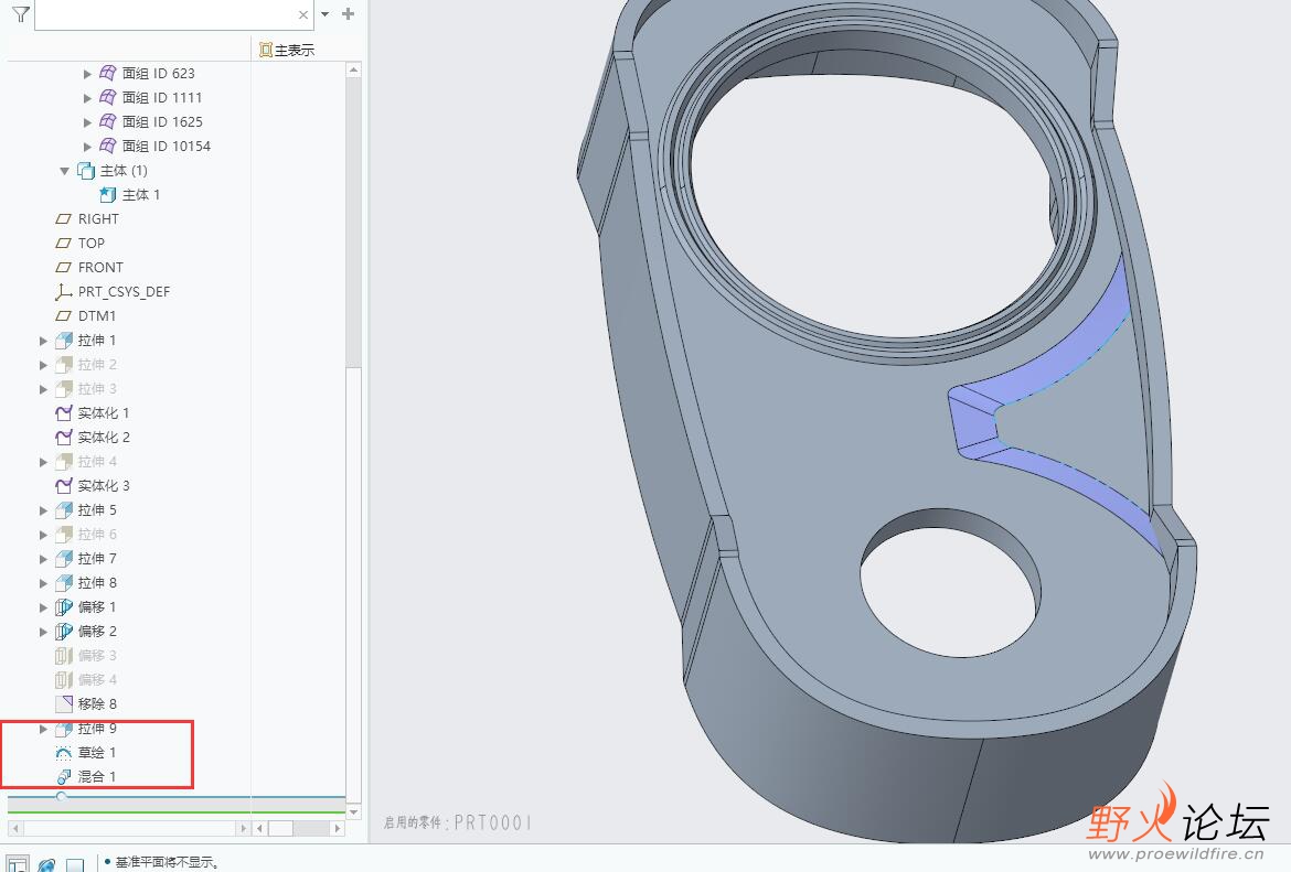

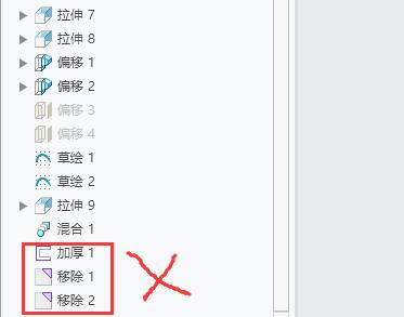

如图,我是用了加厚再移除的,能不能有什么方法直接实体化切除的?步骤我有,具体看图。不要用移除的方法哦。creo8.0

发表于 2021-12-17 16:15 | 显示全部楼层
不就是边界面,底面填充,合并,周边延伸到平面,然后就实体化减掉了

发表于 2021-12-17 16:43 | 显示全部楼层
拉伸,切除,在补面

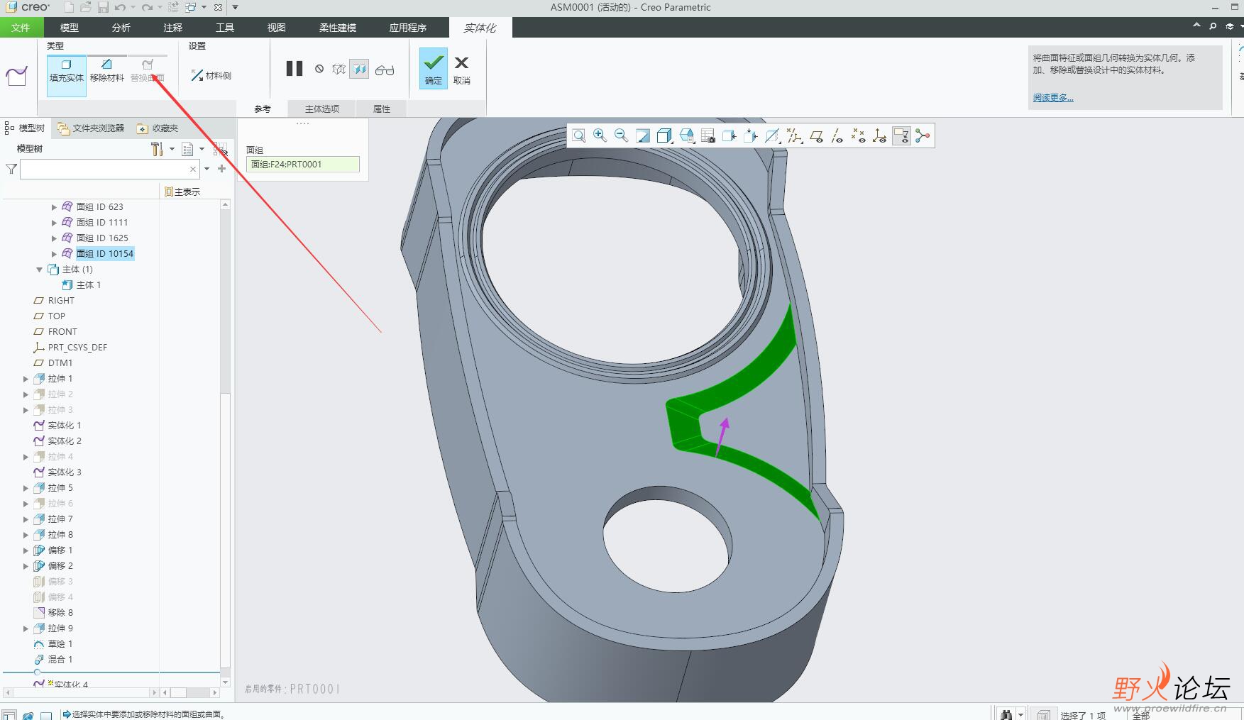

 楼主| 发表于 2021-12-17 16:52 | 显示全部楼层
哪里做的不对吗?我觉得步骤都没问题的啊

 楼主| 发表于 2021-12-17 16:58 | 显示全部楼层
jpl134234987 发表于 2021-12-17 16:43
拉伸,切除,在补面
看我下面做的,就是你说的那样,为什么不能实体化?

发表于 2021-12-17 17:05 | 显示全部楼层
周围的面复制合并实体化即可

发表于 2021-12-17 17:39 | 显示全部楼层
楼主,你把你那两个草绘的尺寸 加强 或 锁定 会有新发现哦
