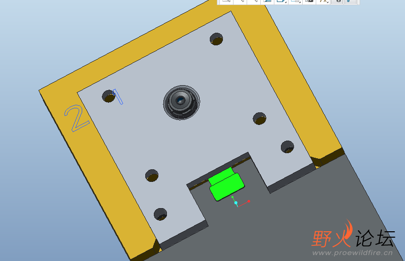

请教一下 1和2为两块测试夹具帮忙看一下 需要哪些地方修改不甚感激

1.首先你这些夹具准备用什么材料做?是电木还是铝合金,转角处倒个至少r1的圆角,好让加工的时候下刀,首先你的这些零件得能加工出来。
2.你这排线留这么短,连接都不方便。这个sensor排线应该是连到驱动板上,驱动板怎么放?
3.sensor前面的是滤光片还是什么的?那一个薄片怎么固定?是点胶还是双面胶?
4.sensor你这样是考虑就这样压住还是需要额外的固定?考虑sensor板是否会松动
5.你这些零件安装间隙都没有留,都是零配零,肯定是有问题的。
6.你测试最好是把镜头和sensor都安装到一个零件上面,得考虑组装公差。
7.镜头怎么安装固定的?镜头安装那里那个法兰边你厚度只有0.47,强度是否够?
8.你这夹具怎么用的?你得考虑怎么使用的方便。
9.镜头的EFL是多少?你知道了EFL就知道镜头到sensor的最小距离是多少了,然后镜头底下那个法兰边厚度留多少就知道了。
10.sensor的大小,然后sensor前面开孔要开多大?
我碰巧是做这个相关的。你做这个之前,你先得了解镜头和sensor相关参数,了解成像原理,然后再做。

此为摄像头测试调焦夹具 深灰色的为测试板,绿色的FPCL连接器
