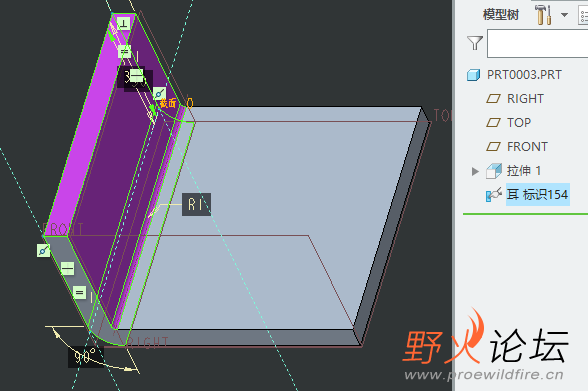

这个图标在creo哪里能找到,耳朵是咋画出来的

发表于 2021-12-17 14:14 | 显示全部楼层
钣金模块的“法兰”

发表于 2021-12-17 14:39 | 显示全部楼层
点右上角?图标,搜索ear

发表于 2021-12-17 14:40 | 显示全部楼层
allow_anatomic_features yes
然后右上角搜索ear。中文耳

发表于 2021-12-17 15:05 | 显示全部楼层
yy123 发表于 2021-12-17 14:50
可以搜到的,不过我现在是想咋通过图片上的方法把耳朵画出来
实体模块的这个“耳”功能确实不常用,类似钣金模块的“法兰”功能。如下图:
