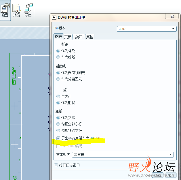

就这个打勾的选项,每次都要手动取消

发表于 2021-12-17 13:56 | 显示全部楼层
config 里加一行   intf2d_out_acad_mtext no

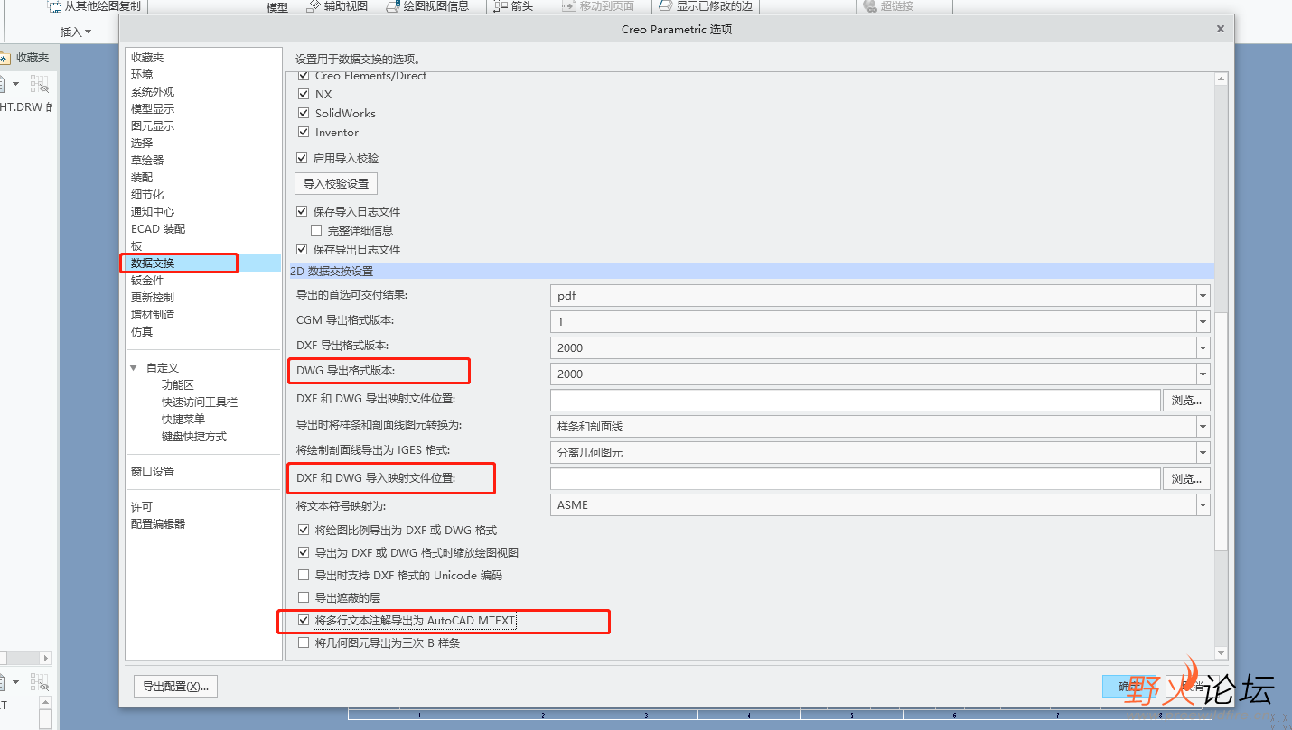

发表于 2021-12-17 14:12 | 显示全部楼层
1639721436(1).jpg    试试这里 之前调过,再从config文件里找相关配置文件

 楼主| 发表于 2021-12-17 14:15 | 显示全部楼层
我这是proe5.0,没有这个界面,一点就是各种配置文件根本找不到

 楼主| 发表于 2021-12-17 17:09 | 显示全部楼层
非常感谢

发表于 2021-12-18 00:50 | 显示全部楼层
这个还是勾选的好点吧? 不勾选多行文字导出被拆开成单行了

 楼主| 发表于 2021-12-20 13:22 | 显示全部楼层
不不不,勾选了容易莫名其妙的断行,一行字拆成两行

发表于 2021-12-24 11:03 | 显示全部楼层
我也是从proe5.0转过来的  但更新到creo8.0 使用的配置文件是一样的  我是让你在高版本中找配置文件好找一些 容易找到哪个配置文件能改善你的问题  这个意思
