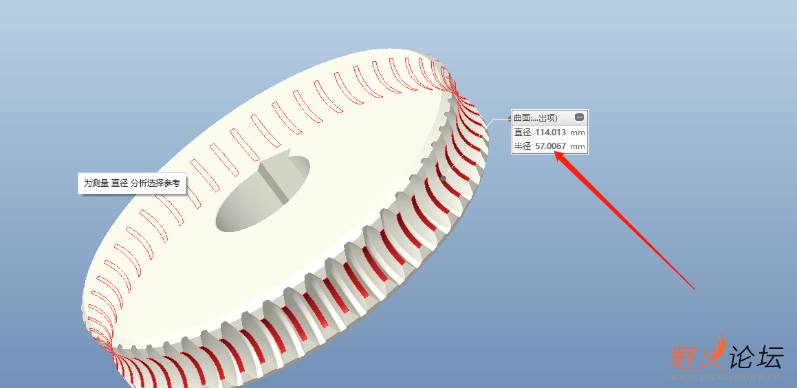

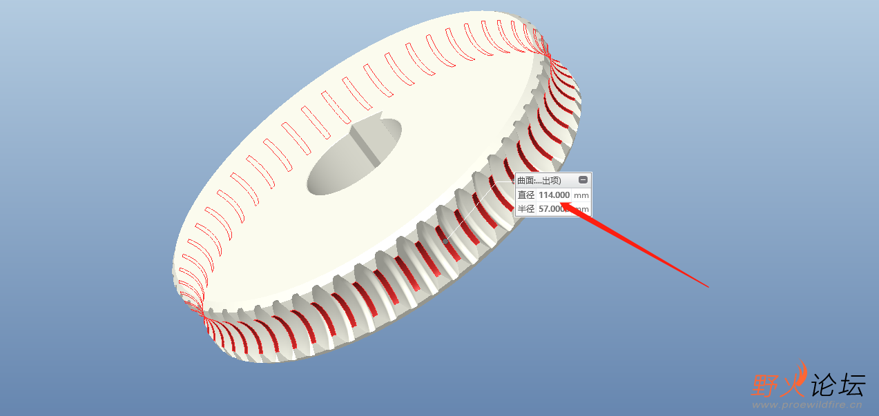

       大神们,使用creo的涡轮库时发现  我每重新生成一次图纸  涡轮的这个直径也算是齿顶圆吧 就要小范围波动一次  什么原因呢?如何解决?如图 c198fe25ecb1b3f25b5b599504ac3cd.png 265ccd1b57c62698ff4ca23a849c2a1.png

你草图没有约束完吧

我是直接用的齿轮库  不是我画的  齿轮库错综复杂  不敢乱修改  都是用程序控制的
