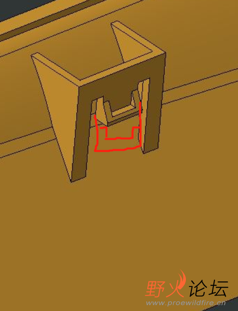

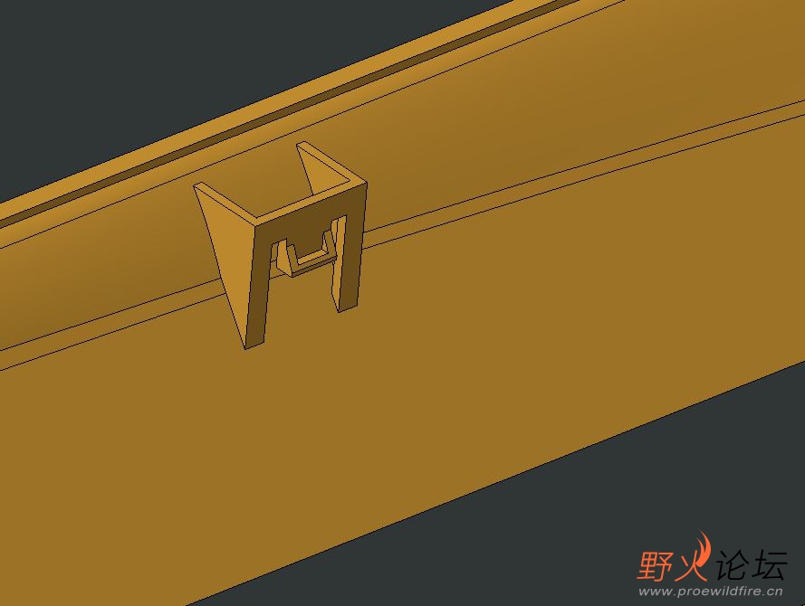

各位大大,这个卡扣可以出模吗?是走走斜顶吗?

发表于 2021-12-17 09:12 | 显示全部楼层
可以

发表于 2021-12-17 09:25 | 显示全部楼层
走斜顶可以出,不过这卡扣没有弹性的

 楼主| 发表于 2021-12-17 09:34 | 显示全部楼层
请教下如何修改呢

发表于 2021-12-17 09:49 | 显示全部楼层
斜顶可以出模,卡扣的弹臂太短了,所以没有弹性

发表于 2021-12-17 10:52 | 显示全部楼层
切口

发表于 2021-12-17 11:12 | 显示全部楼层
可出模,但没强度

发表于 2021-12-17 16:31 | 显示全部楼层
可以,但是感觉这扣没啥用

发表于 2021-12-27 17:25 | 显示全部楼层
向下加长卡扣,增加弹性。
里面可以掏点胶,在模具上,那里面的钢材可以强一点。
