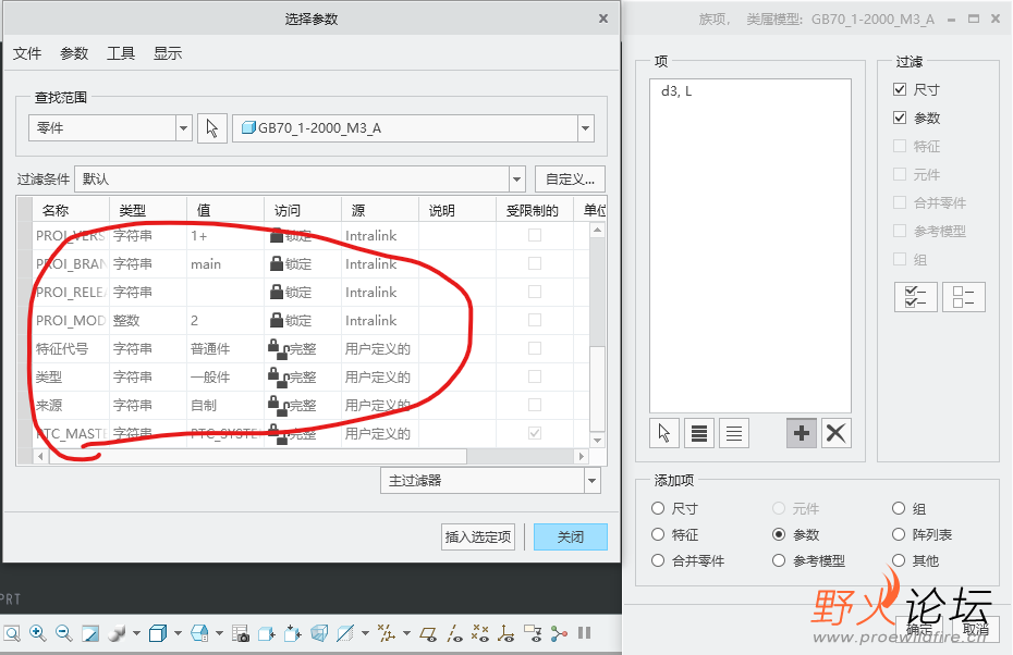

使用多层族表可以方便地创建类似螺钉这类相似的零件,第一层族表分为M2.5、M3、M4等不同规格的实例,第二层分为M2.5×4、M2.5×5、M2.5×10等不同长度的实例。
在创建多层族表的过程中遇到一个问题,就是同一个参数不能同时添加到父族表和子族表的列中。但是单位的一个螺钉的多层族表却做到了将名称、代号、规格等参数同时添加在父族表和子族表中。
请各位高手研究一下,讨论有没有方法实现,谢谢。
类书零件中的参数
类书零件中的参数

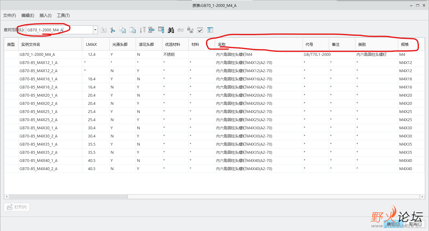

父族表中的列项
父族表中的列项
M4子族表中的列项
M4子族表中的列项

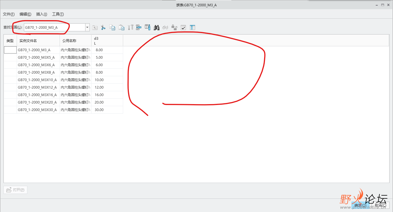

我新加的M3子族表中无法添加名称、代号等参数
M3添加列项时名称、代号等参数不存在无法选择

发表于 2021-12-18 08:57 | 显示全部楼层
多层的话有点麻烦了,每个标准下面的螺栓一共就那么多,分开不同的标准建就行了,就一层族表就够了
309
490
发表于 2021-12-18 14:41 | 显示全部楼层
现在的creo不允许子族表中使用的父族表所使用的特征或参数。这个从提示中就可以看出来。
从混合的名字可以看出你这个实例应该是用por/e早期的版本制作,我猜想是不是以前的版本可以这样做,而现在修复了这个BUG。
又或者别人用了某些插件实现的。
