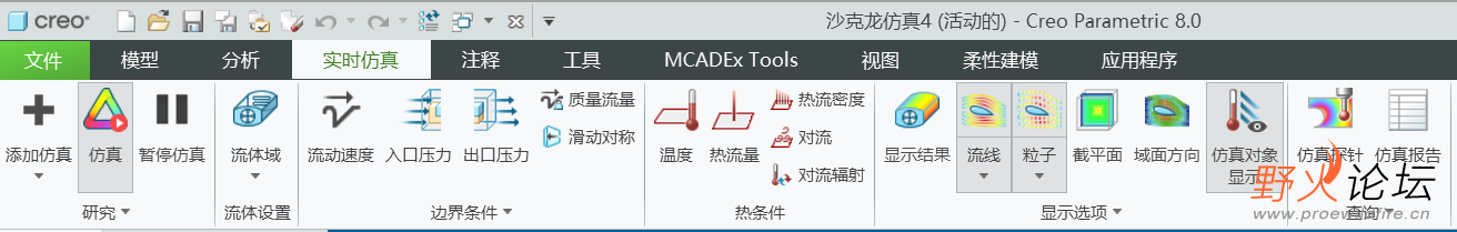

发表于 2021-12-15 22:58 | 显示全部楼层 |阅读模式
怎么分配两种材料进行仿真?比如空气和沙子两种,是不是做不了两种材料同时仿真。
沙克龙仿真
沙克龙仿真

可以的。
在B站有视频教程,名字叫旋风分离器。

很简单一看就懂,教程就不写了,源文件上传上来有兴趣的可以自己看一下。
图片是这实时仿真设置选项:打开流线和粒子。等一会儿就能看到效果了。
沙克龙仿真.zip
240.01 KB, 下载次数: 79

好的,我到B站看看去,沙克龙是一种常用的工业除尘装置。
在B站看了一会没找到两种材料分离仿真的视频,ANSYS没学过看不懂。

见以下链接:
https://www.bilibili.com/video/B ... id_from=333.337.0.0
